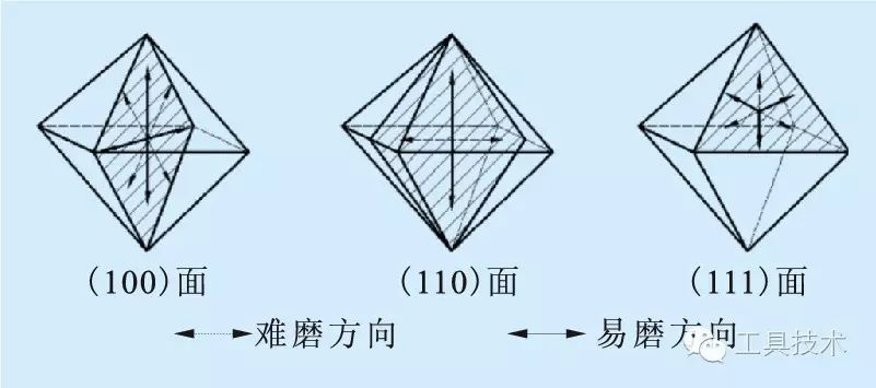

(2)刃磨面和刃磨方向
以常用单晶金刚石刀具材料八面体金刚石为例,其各典型晶面、晶向如图1所示。
图1  八面体单晶金刚石的典型晶面、晶向

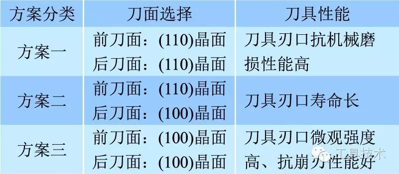

金刚石刀具在刃磨时,考虑到(111)晶面硬度太高,难以刃磨出锋利的切削刃,通常根据工艺经验选择刀具前后刀面,主要有三种方案(见表1)。
表1  前后刀面选择方案
单晶金刚石晶体具有硬度高、各向异性的特点,不同晶面之间存在较大的物理特性和力学性能差异。选择不同晶面作为刀具的刃磨面可获得不同性能的金刚石刀具。李增强等深入分析金刚石刀具表面材料去除机理,通过周期键链(PBC)理论建立用于评价金刚石刀具各向异性的PBC模型,定量描述了金刚石不同晶面的耐磨性能,该PBC模型得出的结论与刃磨实验结果一致,推荐前刀面和后刀面均使用(110)晶面作为刀具刃磨面。周天剑等认为应根据刀具的使用要求来确定刀具刃磨面,选用(100)晶面作为刀具的前、后刀面能够获得强度较高的金刚石刀具;选用(110)晶面作为刀具的前、后刀面能够获得抗机械磨损性能较高的刀具;选用(110)晶面作为刀具的前刀面,(100)晶面作为后刀面,或者前、后刀面都采用(100)晶面能够获得抗化学磨损性能较高的刀具。
在实际刃磨金刚石刀具时,要考虑刃磨质量和刃磨效率。刃磨方向是影响金刚石刀具刃磨效率的主要因素,单晶金刚石各向异性,不但各晶面的硬度、耐磨性不同,而且同一晶面不同方向的耐磨性也不同。如果晶向选择不当,即使晶面选择正确,也会降低刃磨效率,所以在刃磨时宜选择易磨方向(〈100〉方向),同时采取逆磨方式(沿切削刃口指向刀体内的方向刃磨),以保证刃磨效率并减小刃口的微观解理程度。李智等通过金刚石砂轮刃磨单晶金刚石刀具试验证明了易磨方向和难磨方向刃磨效率的差异性。
