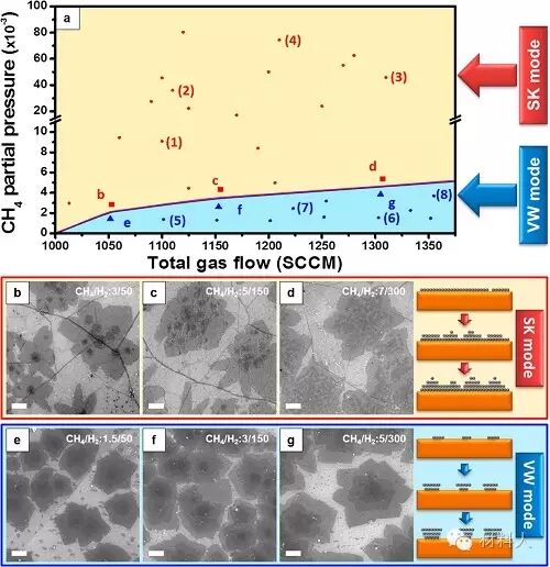

图1. 相对气体流量窗口用于测试石墨烯生长模式与CH4分压之间的相互关系。
[url=][/url]
(a)其中的点代表所有的测量条件,(1)-(8)是对应的所有点的扫面电镜图。
(b-d)是SK生长模式的石墨烯的扫描电镜图。
(e-g)是一系列VW生长模式的双层石墨烯的扫描电镜图。注:所有的标尺均为2um。

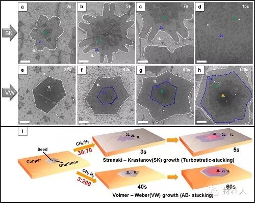

图2. 对于两种不同生长模式的多层石墨烯的生长过程的示意图。
(a-d)以SK模式生长的石墨烯随时间变化的生长过程变化的扫描电镜图。
(e-h)以VK模式生长的石墨烯随时间变化的生长变化的生长过程变化的扫描电镜图。
(i)在铜片上化学气相沉积生长石墨烯的机理示意图。 注:所有的标尺为1um。

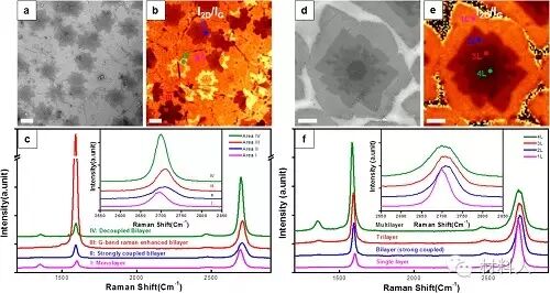

图3. 揭示两种生长模式(SK和VW模式)下合成得到的石墨烯片的拉曼光谱和分布图的比较。
(a-c)SK模式生长的多层石墨烯的拉曼分布图以及对应的每个点的拉曼光谱图以及扫描电镜图。
(d-f)VW模式生长的多层石墨烯的拉曼分布图以及对应的每个点的拉曼光谱图以及扫描电镜图。
注:所有的标尺为2um。

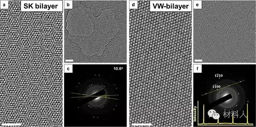

图4. SK模式和VW模式生长的双层石墨烯的高分辨透射电镜图以及选区电子衍射花样图。
(a)SK模式生长的双层石墨烯的高分辨像。
(b)VW模式生长的双层石墨烯的高分辨像。
(c)SK模式生长的双层%
