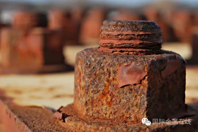

螺丝是日常生活中最常见的一种固定器件了,通常情况下它是起到紧固作用的,当然希望它越紧固约好,但这也为后续的维修师傅们增加了一些麻烦,尤其是当螺丝严重生锈的情况下,是很难采用扳手拧下来的,为此工人师傅们会采用各种方法,比如敲、滴、烧、冲、焊、泡、等。
▲我已经锈的“无法自拔”了

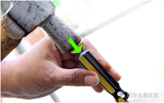

方法一:敲
锈蚀严重的螺钉不可用扳手硬拧,以防拧滑棱角、拧断螺钉或拧坏扳手。此时,可用铁锤轻轻敲击扳手的手柄,锈蚀的螺钉常会松动以便拧下。

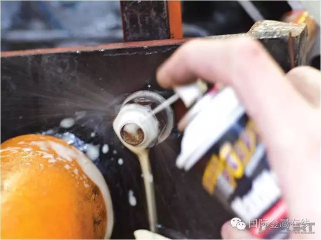

方法二:滴
锈蚀不严重的螺钉,可以先试试滴水,如果还是拧不开可沿螺钉、螺母缝隙滴入少许机油或菜油,配合钢丝钳、扳手,往往可以轻松地旋下。(用油对于生锈严重的螺丝没效果而且会影响拆卸)

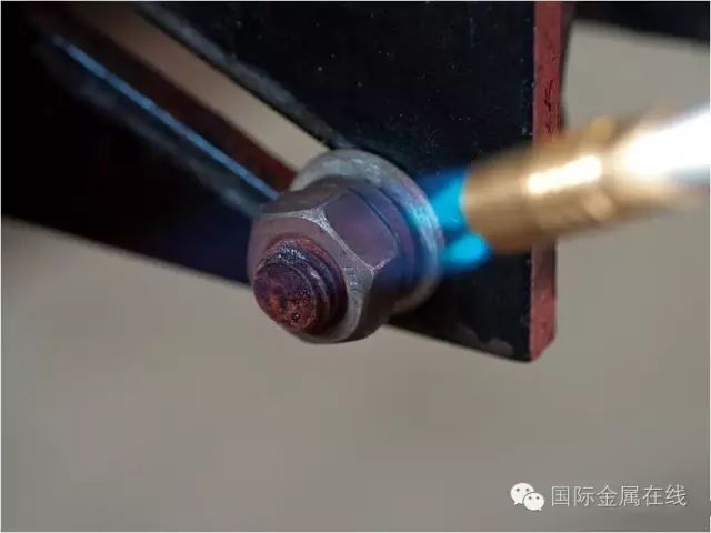

方法三:烧
有些螺钉锈蚀严重,可采用火攻。步骤:
(1)用气焊火焰把螺钉、螺母充分烧烤,
(2)然后向烧红的螺钉滴上机油或缝纫机油。
(3)螺钉受热膨胀,挤压螺钉与螺母间的铁锈,增大间隙,滴油后螺钉遇冷迅速收缩,进一步加大丝杆与螺母间的间隙,机油流入后螺钉即可拧下。注意附近有塑料件的螺钉慎用此法,同时烧过的螺钉不宜再用。

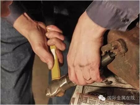

方法四:冲
有些螺钉顶部的一字口或十字口变形,无法用螺丝刀、扳手、钢丝钳卸出,可采用冲击法。步骤:
(1)首先用铁锤和平口螺丝刀在螺钉顶部垂直面冲击一个V形槽;
(2)然后调整平口螺丝刀角度,沿螺纹旋出的方向冲击;
(3)将螺钉冲松后,即可用钢丝钳将螺钉旋出。

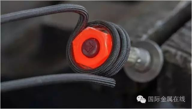

而今天小编要给大家推荐的是一种非常实用的方法——感应加热法
此法操作简单,适用各种金属部件的拆卸或安装工作,如驱动部件、轴承、轴承座、齿轮、螺栓、螺帽、管件与小型部件等。用途广泛,适用于狭窄空间。并且能够精准的局部加热,使得被加热工件以外的区域,仍保侍原有的温度;而被加热的工件,则出现膨胀与松脱的情形,便于拆卸或安装。尤其针对螺栓与螺帽,此更是最理想的解决方案。
当螺栓与螺帽卡死时,传统的方法,不外乎是采用切割或火枪加热。但不管是采用切割或是火枪加热,其产生的明火或火花,极可能造成更大的危险或其他部件的损坏,或局部区域的污染,而此种感应式加热,不仅更快速,更安全,且更不会产生任何污染。
