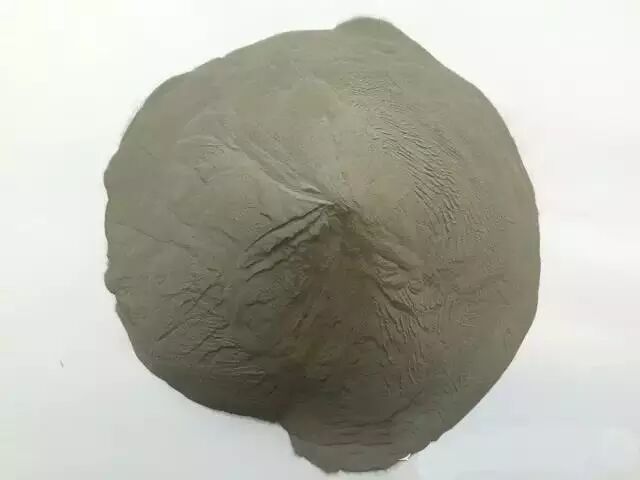

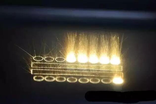

舒勒采用激光熔焊技术作为叠加式制造工艺。基材为与传统热冲压模具相同的钢材– 但以粉末形式一层一层地喷涂上去,并通过激光焊连接起来。如此制成的组合模在高达 95% 的程度上具有与实际模具相同的机械性能和技术特性。
基材为粉末形态的工具钢,一层一层地喷涂上去,并通过激光焊连接起来
