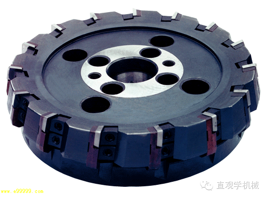

1、面铣刀
面铣刀,主切削刃分布在圆柱或圆锥表面上,端面切削刃为副切削刃,铣刀的轴线垂直于被加工表面。面铣刀主要用在立式铣床或卧式铣床上加工台阶面和平面,特别适合较大平面的加工,主偏角为90°的面铣刀可铣底部较宽的台阶面。
用面铣刀加工平面,同时参加切削的刀齿较多,又有副切削刃的修光作用,使加工表面粗糙度值小,因此可以用较大的切削用量,生产率较高,应用广泛。

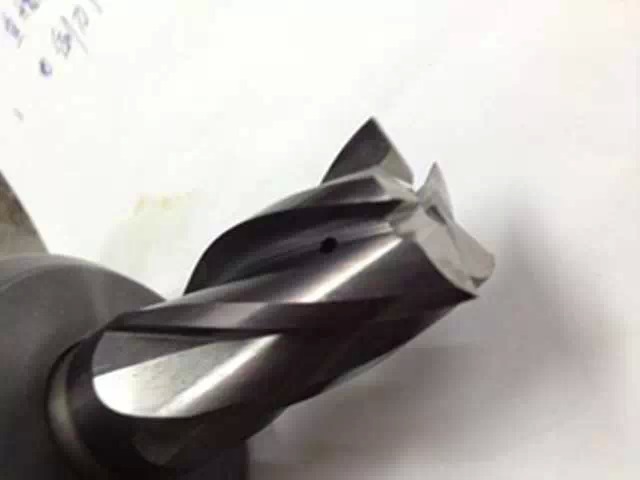

2、立铣刀
立铣刀是数控铣削中最常用的一种铣刀,其结构,圆柱面上的切削刃是主切削刃,端面上分布着副切削刃,主切削刃一般为螺旋齿,这样可以增加切削平稳性,提高加工精度。
由于普通立铣刀端面中心处无切削刃,所以立铣刀工作时不能作轴向进给,端面刃主要用来加工与侧面相垂直的底平面。立铣刀主要用于加工凹槽,台阶面以及利用靠模加工成形面。

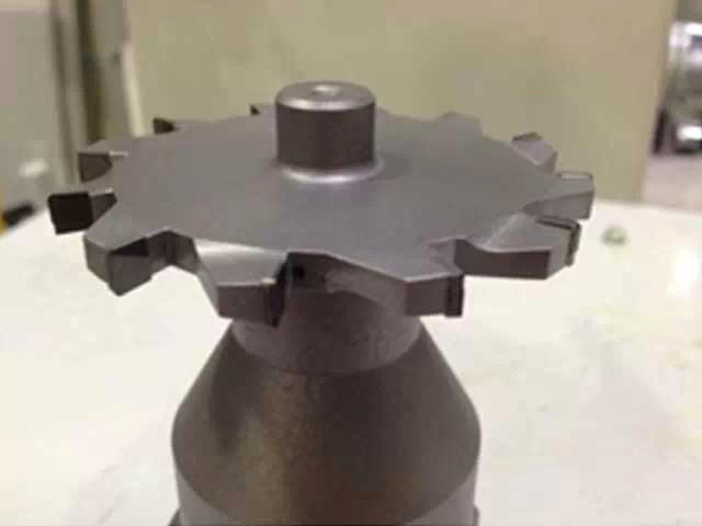

3、三面刃铣刀
三面刃铣刀,可分为直齿三面刃和错齿三面刃。它主要用在卧式铣床上加工台阶面和一端或二端贯穿的浅沟槽。
三面刃铣刀除圆周具有主切削刃外,两侧面也有副切削刃,从而改善了切削条件,提高了切削效率,减小了表面粗糙度值。但重磨后宽度尺寸变化较大,镶齿三面刃铣刀可解决这一个问题。

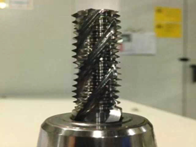

4、螺纹铣刀
螺纹铣削做为一种采用数控机床加工螺纹的方法,首先在欧,美流行开来.随着中国数控机床的发展,也逐步得到中国广大客户的接受和喜爱.螺纹铣削借助数控加工中心机床的三轴联动功能及G02或G03螺旋插补指令,完成螺纹铣削工作。
螺纹铣刀,作为一种近年来快速发展的先进刀具,正越来越广泛地被企业接受,并表现出卓越超凡的加工性能,成为企业降低螺纹加工成本,提高效率,解决螺纹加工难题的有力武器。
