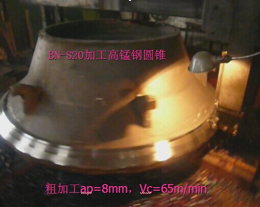

  4,立方氮化硼(CBN)材料的特点:硬度高(7300~9000HV),耐热性高(1300~1500度),耐磨性好,化学稳定性高于金刚石,与铁族金属的亲和力小,切削性能好,一般脆性较大,此时可以选择抗冲击韧性优异的CBN刀具牌号,譬如高锰钢磨辊和高锰钢轧臼壁(破碎机圆锥)零件加工用的BN-K1或BN-S20两种牌号;由于此类非金属粘合剂CBN刀具的韧性和耐磨性的优异,使得可以胜任高锰钢的粗加工和精加工。

(2)刀具材料的切削性能越好时,切削速度也可选得越高。因此,硬质合金刀具的切削速度可选得比高速钢高度好几倍,而立方氧化硼刀具的切削速度又可选得比硬质合金刀高许多,刀具牌号适用的线速度可参考刀具厂家的推荐参数,华菱BN-S20牌号CBN刀具切削线速度v=60--85m/min;精加工线速度可达v=135m/min。
