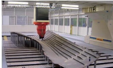

下面介绍一种配备柔性夹具的机床,此机床主要优点是便于对各种形状的大型复合材料零部件(玻璃纤维、碳纤维、芳纶纤维、Nomex蜂窝芯、铝蜂窝芯等)的大批量边缘铣切、制孔、开口等,生产效率高,经济效益显著。真空吸盘式柔性夹具系统是一种根据数控钻铣床发展起来的配套装夹系统,该系统的主要功能是可在三维空间将弯曲的工件按照预先设计的程序固定好,工件由在TORESMILL龙门设备的工作区域内的真空吸盘固定。TORESTOOL通用支撑夹具可在2min内自动重新配置,从针对一种工件的配置转换成适应另外一种形状工件的配置。特别适用于壁板零件的外形和孔的加工。因为避免了大量铣切夹具的制造和存放,可显著降低成本并节约生产面积,从而被国外航空企业广泛使用。国内哈飞、西飞、成飞等厂也已引进。如图1所示。

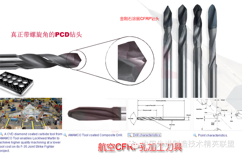

在金属零件的钻孔工艺过程中,材料在厚度方向为一个均匀的整体,不容易分层或起毛;而碳纤维零件属多层结构,在材料的厚度和水平方向力学性能相差甚远,所以钻孔时,出刀部位容易产生分层和起毛现象,这时对刀具提出更高的要求,从结构上来讲,钻头整体PCD钻尖或专用金刚石涂层钻头(如下图所示),锋利的钻尖可先将碳纤维层划断,两刃对孔壁起到修补的作用,所以使用这种刀具效果特别好。
航空碳纤维和蜂窝材料专用加工刀具
航空碳纤维和蜂窝材料专用加工刀具
图2 西钛珂公司DiaCut整体PCD钻尖钻头和金刚石涂层钻头

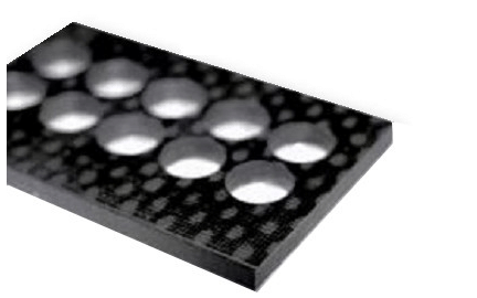

图3为利用西钛珂DiaCut整体PCD钻尖钻头加工的孔,没有毛边现象。

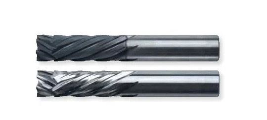

小型、薄壁碳纤维零件边缘的切割一般采用整体硬质合金滚花铣刀,大型、壁厚(5mm以上)的碳纤维零件边缘的切割采用镶金刚石铣刀或带各种涂层的整体硬质合金滚花铣刀。
边缘、开口切割主要是解决起毛和分层的问题,使用刀具的刃部,滚花结构形式的铣刀,由于有好多锋利的小切削刃,有效限制了每一层在厚度方向的运动和撕裂,有效防止起毛和分层。镶金刚石铣刀以其锋利的刀刃,在使用高转速的情况下,迅速切除材料,保证碳丝不被拉出而分层起毛。
如图4所示DiaCut整体硬质合金碳纤维复材专用刀具。

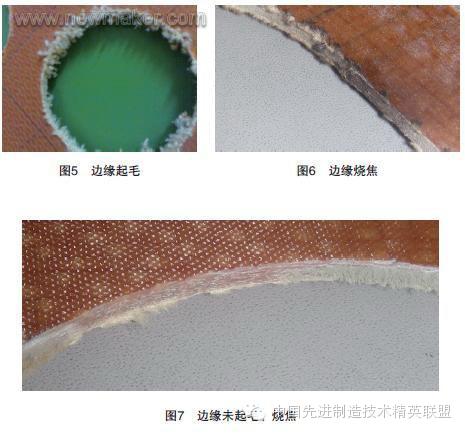

芳轮纤维目前是复合材料中机械加工最难的材料,特别容易分层、起毛。选用的刀具不合适,会使切割后的边缘分层、起毛、烧焦等。如图5、6、7所示。
航空碳纤维和蜂窝材料专用加工刀具
航空碳纤维和蜂窝材料专用加工刀具
利用DiaCut整体硬质合金碳纤维复材加工专用刀具,在选择适当的加工参数后,利用高速数控机床基本能加工出合格的边缘。

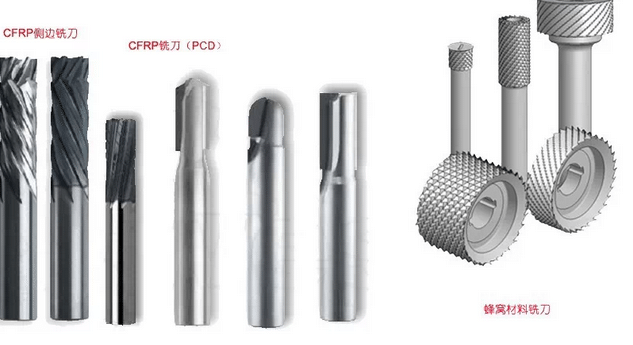

由于蜂窝结构的特殊性,使其切削性差,在加工中易出现撕裂、压塌、芯格变形、毛刺、外形缺损等缺陷,在加工中刀具易磨损,因此,刀具的结构、切削性能非常重要。
目前,国外加工铝蜂窝芯和Nomex纸蜂窝芯零件推出了几种常用的刀具,如下图的蜂窝材料专用加工刀具。
图8 DiaCut复材加工刀具
如HSS Hollow CoreCutters刀具,该款刀具被设计为垂直切断蜂窝芯的晶格,产生一个蜂窝芯未被压倒的、整齐的边缘。蜂窝边缘经过整齐的切割后,再使用一般切割蜂窝的无齿铣刀,将蜂窝自根部割断,彻底分离,此刀专用于在蜂窝上加工出深槽,并能高效率地去除大余量及切割出整齐的蜂窝芯边缘。如图8所示。还有加工飞机壁板的槽铣刀,这种组合式刀具是用于飞机内饰面板蜂窝夹层的开槽,以便于灌注混合体,加固板的边缘。刀具带PCD 切割刃,可嵌以金刚石或高速钢材料,以螺丝固定。
