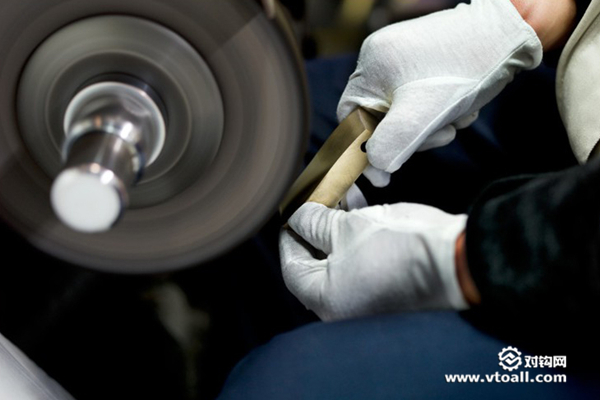

   模具抛光是使用抛光工具,使材料表面发生塑性变形,从而去掉工件表面凸出部分,得到平滑表面的过程。抛光所使用的工具一般为油石条、羊毛轮、砂纸等,操作方法通常为手工操作为主。对于一些表面质量要求较高的工件,可以采用特制的磨具进行超精研抛。超精研抛是在含有磨料的研抛液中,将特质磨具紧压在工件被加工表面上,作高速旋转运动。这样研磨出的表面粗糙度可以达到0.008μm。
   在抛光加工过程中,可能会出现抛光过度的问题,就是抛光的时间过长,反而导致磨具表面质量变差的现象,多发生于机械抛光。具体来说,抛光过度有两种不同的表现形式,分别是“橘皮”和“点蚀”,下面我们就来看一下,二者产生的原因是什么,以及怎样加以消除。
