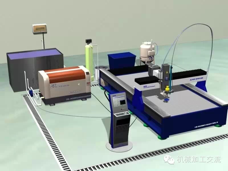

      磨料射流切割系统由相同的几个部分组成,只是射流操作系统和接收器随具体应用而不同。磨料射流系统的组成部分为:高压泵、磨料射流喷头、磨料供给系统、操作系统和接收器。
