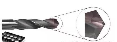

  钻孔时主要问题是钻各层时材料阻力有变化和钻透时力的突然消失,引起进给速度的变化,导致脱层毛刺,材料剥蚀,复合材料不同层面直径不同。再加上碳纤维复合材料导热性极差,很易造成烧伤。为此DiaCut开发出了带真正螺旋角的PCD钻头。
 复合材料加工用的新型钻头
 复合材料加工用的新型钻头
  一般的PCD钻头是在钻尖焊接一块PCD,不具备螺旋角容屑槽,而DiaCut PCD钻头在钻夹焊接一整块钻尖,并且利用先进的激光加工技术雕琢成具备和通常麻花钻相同的螺旋角和容屑槽, 成为真正意义的超级钻头,大大提高了加工效率和钻头的使用寿命,同时提高了复材的加工质量。
