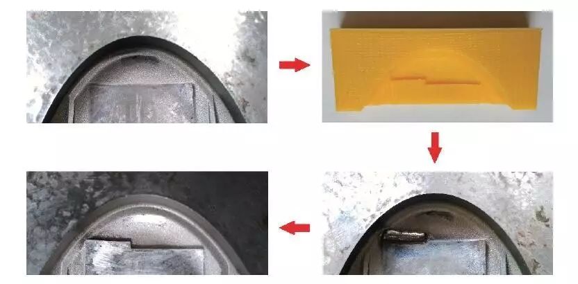

3D打印辅助激光补焊
  如附图所示是一款遥控器的塑料模修改的案例,按客户要求需要在电池仓加一个缺口。由于修改的部位在模腔的曲面上且较为精细,决定采用激光补焊加电火花加工的方案。之所以不选用成本更低的氩弧焊, 一是因为其过多的焊肉会增加电火花加工的成本,二是容易造成模腔的棱角部位发生熔融坍塌,三是因为其发热大,容易造成模具变形。用激光补焊来修复金属表面的一些缺陷部位较为直观、易操作,但是在模腔的曲面上增加一个有尺寸要求的配合部位就不是那么容易了。特别是普通的焊接车间,通常不具备2D或3D视图软件,而且焊接师傅的看图能力有限,口述或者简单的文字说明很难得到一个相对精准的焊接效果。因此我们使用桌面级的FDM打印机将模具该部分的最终形状打印出来,工人可以直观地进行补焊,并通过卡尺的测量准确地控制电火花的加工余量。
