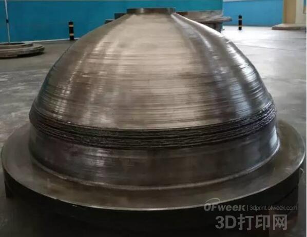

  3D打印一体成型核反应堆压力容器
  2015年10月中国核动力研究设计院与南方增材科技有限公司,联合发起ACP100反应堆压力容器增材制造(3D打印)项目。2016年12月,这个项目的研究成果3D打印反应堆压力容器试件已经通过国家能源领域相关专家的技术鉴定。
  中国核动力研究设计院是中国唯一集核反应堆工程研究、设计、试验、运行和小批量生产为一体的大型综合性科研基地,核动力院积极致力于核电研发,培育了具有自主知识产权的国产化核电站品牌CP600/CP1000/CPR1000,承担着新一代压水堆核电站ACP100/ACP600/ACP1000及CF系列燃料元件研究开发、超临界水冷堆技术预先研究等科研项目。
  南方增材科技有限公司拥有自主研发的大型电熔3D打印设备,能打印直径达5.6米,长度达9米,重达300吨的厚壁重型金属构件。该设备以金属丝材与辅料为打印材料,在电熔冶金的环境下,利用高能热源熔化原料丝材,根据成形构件的分层切片数据,采用计算机控制,实现原材料逐层快速激冷凝固堆积,最终获得超低碳、超细晶、组织均匀、综合力学性能达到传统锻造工艺成形的金属构件,包括反应堆压力容器在内的核电大型金属构件。
图片来源:南方增材
  在3D打印过程中,项目双方经过四轮材料试验和两轮工艺试验,对材料成分、性能和成型结构方式给出了精准的技术要求,使初期材料试验过程中力学性能强度过高的问题得到解决,为有效避免核辐照后材料出现脆化等问题奠定了基础,并最终顺利打印出了ACP100压力容器3D打印试件。
  采用传统制造工艺制造反应堆压力容器需要通过万吨级重型锻压设备分段制造,然后再焊接在一起。中国核动力研究设计院与南方增材使用大型电熔3D打印技术,可精确地实现结构复杂的大型金属构件一体成型,为核电装备的高质量、高效率、低成本制造开辟了一条新的道路。经过技术鉴定,这个3D打印试件的产品性能可达到甚至部分优于锻件产品。
