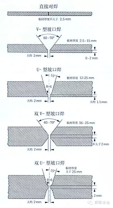

NS112边缘准备:
最好采用机加工,如车、铣、刨,也可以进行等离子切割,若采用后者,切割边缘(焊接面)一定要研磨干净平整,允许不过热的精磨。焊缝两边的母材约25mm宽度的区域要打磨至露出光亮金属。
耐腐蚀合金的加工和热处理
耐腐蚀合金的加工和热处理
图:镍基合金焊接的边缘准备
NS112坡口角度:
与碳钢相比,镍基合金和特种不锈钢的物理性能特点主要是低的热导率和高的膨胀系数,这些特性都要在焊接坡口准备时予以考虑,包括加宽底部间隙(1~3mm),同时由于熔融金属的粘滞性,在对接焊时应采用更大的坡口角度(60~70°)以抵消材料的收缩。

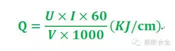

NS112焊接参数及影响(热输入量):
焊接操作应在热量输入表规定的低热量输入下进行,采用叠珠焊缝技术,层间温度不超过120℃,必须遵守焊接规范。
热量的输入Q按下面的公式计算:
耐腐蚀合金的加工和热处理
耐腐蚀合金的加工和热处理
U=弧电压,伏特
I=焊接电流,安培
V=焊接速度,厘米/分钟。
