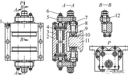

  为了防止较大作用力对夹紧力承载工件的刚度破坏,夹紧施力部分采用了双向对称布局设计,传力部分采用杠杆与球面浮动自适应结构(见附图中的A—A视图),所以夹紧力越大,其与工件接触面的贴合就越好,受力均匀,动态响应高。该装置的设计由于利用了碟簧和杠杆增力机构,使得整体结构紧凑且调试维护方便,适用于安装空间小、动态响应高的运动副夹紧。其结构与原理如附图所示。
双向作用增力夹紧装置结构图
1.进油口 2.安装座 3.碟簧组 4.活塞杆  5.矩形杠杆 6.压力调节杆 7.夹紧杆 8.回位弹簧
9.夹紧板座 10.夹紧板 11.工件 12.支撑杆
  本装置由一个凹型安装座和分别对称安装在该座横向中心线两边的四组碟簧施力机构、两套矩形杠杆组件和两套球面浮动夹紧机构组成。
  夹紧过程:被压缩的碟簧组产生的反作用力通过活塞杆传递至压力调节杆,压力调节杆与矩形杠杆为螺纹固定联接,在支撑杆的球面浮动支点作用下,矩形杠杆将力放大传递至夹紧杆,夹紧杆与夹紧板座之间为球面浮动接触,确保夹紧板与工件接触面不受角度变化影响而贴合紧密,受力均匀。为避免夹紧力过大损坏工件表面及增大结合面摩擦系数,夹紧板的材料采用有色金属铜。
  松开过程:液压系统产生的压力油通过进油口,同时注入由安装座和活塞杆组成的4个并联液压缸中,在液压力作用下,活塞杆移动并压缩碟簧,回位弹簧将夹紧杆复位,完成工件松开。当再次夹紧时,只需泄除液压油的压力即可。
  增力原理:设单个碟簧组产生的反作用力为F,则4个碟簧组的反作用力为4F,若杠杆的动力臂与阻力臂的长度比为4∶1时,则作用在工件上的总夹紧力为16F。
  由于双向夹紧装置产生的夹紧力大小相等、方向相反,在夹紧和松开工件时,不会使工件发生偏移、倾斜和变形,因此,本装置特别适合大惯量、动态响应要求较高或运动状态为滚动方式的工件夹紧。本双向夹紧装置使用配置灵活,既可单独使用,也可多个组合并联使用。在实际应用时,可根据被夹紧部件的质量、惯量等工况参数进行夹紧力的计算,然后再确定配置。
