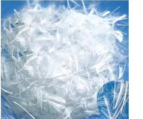

复合材料是由一定数量比的两种或两种以上不同性质的材料,通过物理或化学的方法人工复合,组成多相、且各相之间有明显界面的、具有新性能的材料。各种材料在性能上互相取长补短,产生协同效应,使复合材料的综合性能优于原组成材料而满足各种不同的要求。

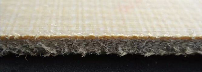

复合材料中以具有比重小、比强度和比模量大、抗疲劳和抗腐蚀性能好等优点的纤维增强材料应用最广、用量最大。例如,航空航天、汽车工业、化工纺织、机械制造、医学等领域。但在使用过程中,大多情况下需要对复合材料进行切割和修边加工。而复合材料的加工性能较差,给切割带来困难,在机械切割时往往会产生抽丝、拉毛、分层、隆起及摩擦烧焦等现象。
常用的机械切割包括砂轮片切和带锯切割。一般选用金刚石砂轮片切割时,当主轴转速较低时,刀具不易切断纤维,容易将纤维从基体中拉出;当主轴转速很高时,切削温度较高,易使基体熔化粘在刀具上,影响材料性能和切割质量。选用带锯切割时,其切割效率较高,但切口的质量较差,不够平整,还会在出口边产生纤维毛刺,因此带锯切割一般只能用于复合材料的粗加工。
