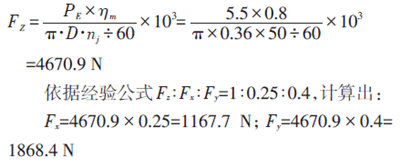

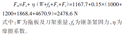

      2.2.1 切削力及丝杠的进给牵引力计算
      依据主传动功率计算法,主切削力为[2]:
车刀受到的车削抗力由拖板传递到导轨上,与进给丝杠的牵引力相平衡。对于综合型导轨,丝杠的进给牵引力为:

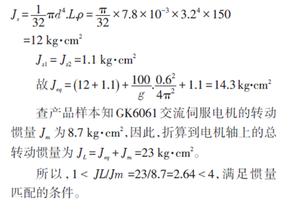

      2.2.2 转动惯量匹配校核

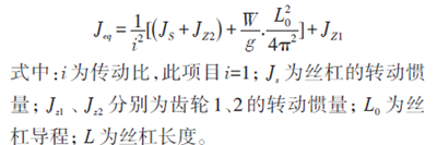

      拖板及丝杠等折算到电机轴的等效转动惯量为:

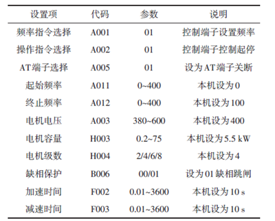

      3.1 主轴变频装置
      选用日立SJ300 变频器,多数参数保留默认值,部分参数根据需求进行设置。主要参数设置如表1所示。
表1 变频器参数设置表

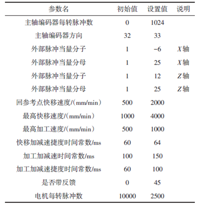

      HNC-21TD数控装置通电后经自检进入主控界面,为保证改造后的数控机床能正常运行,必须进行参数优化。进入系统参数设置菜单,对照硬件检查系统参数是否正确,同时按表2所示数据核查设置参数[1]。
表2 HNC-21TD参数设置表

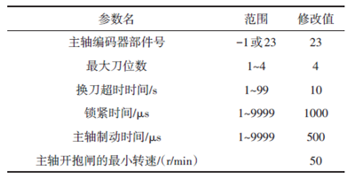

      3.3 PLC参数
      在PLC 程序中机床输入的开关量信号定义为X,即各接口中的I 信号;输出到机床的开关量信号定义为Y,即各接口中的O 信号。将各个接口HNC-21 本地远程I/O 端子板中的I/O(输入/输出)开关量分别定义为系统程序中的X 、Y 变量,需要通过设置硬件配置参数和PMC 系统参数来实现,主要参数如表3所示。
表3 PLC参数设置表
