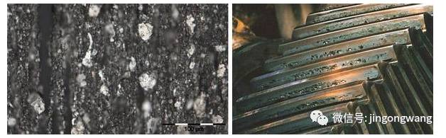

颗粒物是危害最大的一种污染物,它们进入润滑系统内部,会造成磨粒磨损、金属压伤刮伤、金属疲劳。颗粒物一般具有一定的硬度,许多颗粒物的尺寸很微小,能穿过零件之间的间隙,在设备内部循环,造成磨损。常见的颗粒物有灰尘、砂砾、设备运转中产生的细小金属颗粒、锈渣等。

  左图:金属疲劳右图:金属表面磨损形成的麻坑
 颗粒物污染不但危害设备本身,而且还会缩短润滑油的使用寿命。磨粒磨损会增加油里的金属粉末含量,这些细小的金属颗粒不但进一步磨损设备,而且还会加速润滑油氧化变质,因为金属粉末会催化油品的氧化速度。鉴于这些颗粒物的危害是连锁性的,因此及早监测、及早处理很重要。
