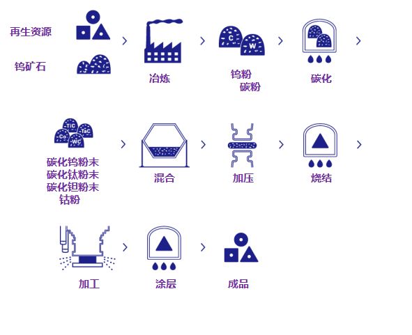

请看下面的制作工序:
首先, 将碳化钨粉末和钴粉混合后做成原料粉末。将此原料粉末放入模具压制固化。
将固化好的物体,制作成粉笔差不多的硬度,接着,在1400度的温度下进行烧结。
这就是硬质合金的制作过程。硬质合金烧制成型后,体积会变成烧制前的一半左右,这是它的独有的特征。
另外,硬度位于金刚石和蓝宝石之间,重量是铁的2倍左右。
那么,加工这么硬的硬质合金的情况下,是如何加工的呢?
那是,使用金刚石砂轮进行磨削,来加工成希望的形状。
