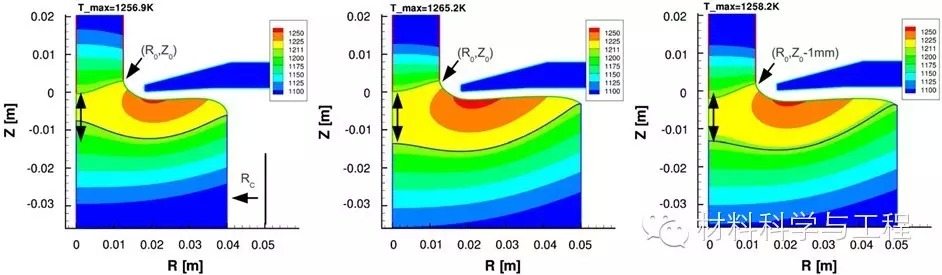

为了改进区熔法的生产工艺,生产出大直径的锗单晶棒,坩埚的自由悬浮区需要更加稳定的机械平衡与热平衡。在此过程中,一个光滑的进给杆以及可调的熔化区对于整个相界面形成是必要的。莱布尼茨晶体生长研究所(IKZ)利用FEMAG-FZ软件进行了此过程的模拟,如下图所示:

计算25毫米晶体的温度场:左图为较小的进给杆;中间为开始优化配置;右图为三相点向下移动1毫米。

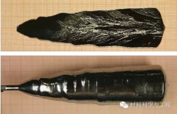

依据数值模拟与实验结果的结合,IKZ在原有的工艺基础上进行改进,调整了进给杆的速度,从而优化了晶体的生长速度,如下为35毫米锗晶体轴向纵切后的结构腐蚀图:
