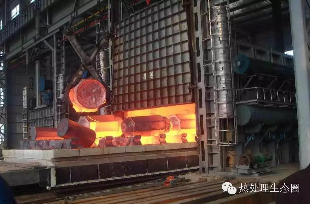

所谓锻造余热处理指的是属于高温形变后的热处理,即将工件胚料放到加热炉中加热到锻造温度,经过保温,工件胚料发生奥氏体化转变,然后在锻造过程中产生形变,终锻结束后,根据不同的材质预冷或等温到我们所需的温度,依据不同工艺需求选择相应冷却方法,获得我们所需的组织和机械性。
日常中我们常见四种锻造余热处理方式:锻造余热淬火、锻件余热调质、锻造余热正火和锻造余热退火。
1.锻造余热淬火
锻造过程中产生形变,终锻结束,根据不同的材质预冷或等温到我们所需的温度后的冷却方式采用水或油快速冷却,得到淬火马氏体为主的组织,是余热淬火。
带你了解四种锻造余热处理工艺常见方式
带你了解四种锻造余热处理工艺常见方式

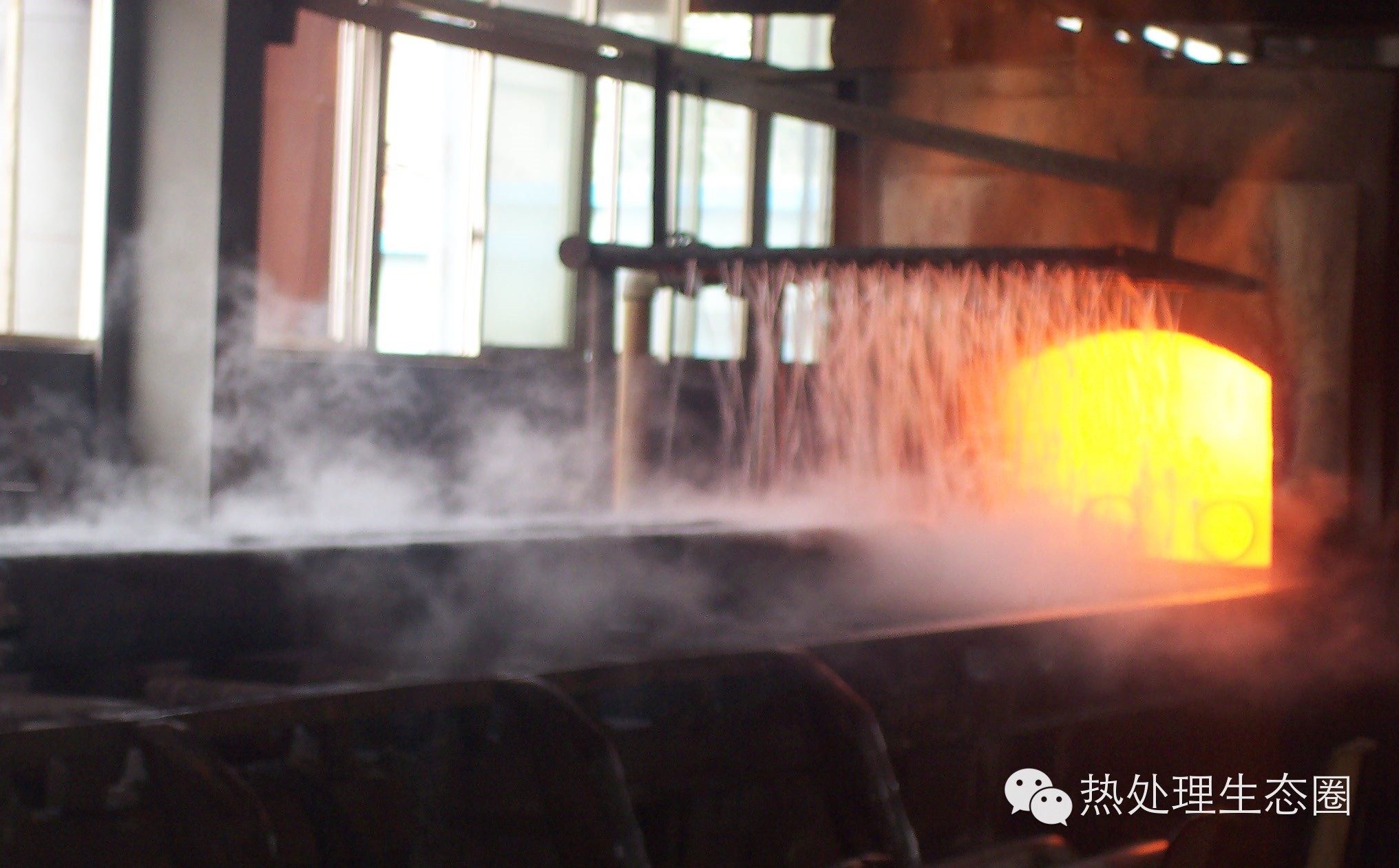

2.锻件余热调质
将工件胚料放到加热炉中加热到锻造温度,保温后进行锻造,终锻结束后,根据不同的材质预冷或等温到我们所需的淬火温度,选择相应的淬火介质进行淬火冷却,得到以淬火马氏体为主的组织。然后进行高温回火,得到我们所需的机械性能。锻件余热调质比常规调质可提高抗拉强度、屈服强度、冲击疲劳抗力、塑性、断裂韧性,还能减轻合金结构钢回火脆性、降低成本。
带你了解四种锻造余热处理工艺常见方式
带你了解四种锻造余热处理工艺常见方式

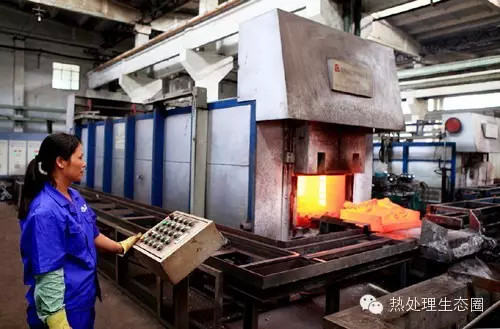

3.锻造余热正火
锻造过程中产生形变,终锻结束,根据不同的材质预冷或等温到我们所需的温度后选择在空气中冷却,得到索氏体为主的组织,是余热正火。
带你了解四种锻造余热处理工艺常见方式
带你了解四种锻造余热处理工艺常见方式

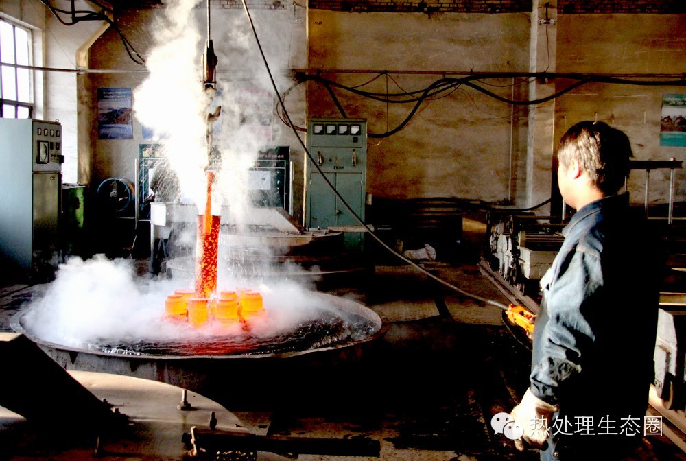

4.锻造余热退火
锻造过程中产生形变,终锻结束,根据不同的材质预冷或等温到我们所需的温度后选择在炉中或缓冷坑中冷却,得到在铁素体基体上分布的片状或球状碳化物为主的组织,是余热退火。
带你了解四种锻造余热处理工艺常见方式
带你了解四种锻造余热处理工艺常见方式
