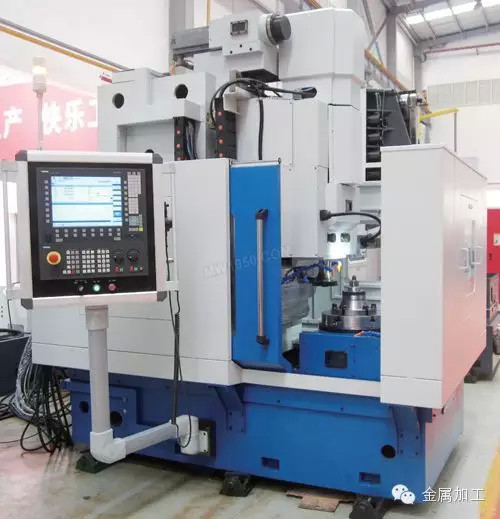

  插齿机在启动、停止或进行调整时对主轴位置有比较严格的要求,如退刀时要求主轴上停,在进行大行程自动调整时也要求主轴有固定的停止位置。下面对宜昌长机科技有限责任公司新产品YKW5165多功能插齿机(见图1)的主轴精确定位方法进行探讨。

  该新产品主轴采用了西门子交流伺服电动机作为动力单元,由于该电动机内置了增量式编码器,故在每次断电重启后,无论之前显示的位置是多少,均会将其重新设置为零,故不能保持通电前后位置的统一,也就无法满足对主轴的精确定位要求。为了解决此问题,在调试过程中,先后试验了以下几种定位方法。【金属加工微信,内容不错,值得关注】

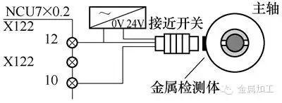

  ( 2 ) 与西门子840D sl 数控系统连接。将接近开关输出接到NCU7×0.2的X122的12脚,并保持接近开关的地与X122的9脚共地(见图2)。

图2 外部接近开关接线图
