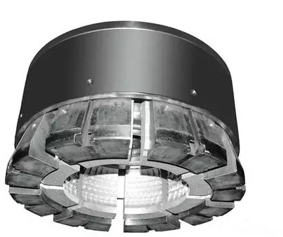

  汽车轮胎模具
  用于硫化成型各类轮胎的模具。
三、汽车轮胎模具分类
  1.活络模具 由花纹圈,模套,上下侧板组成。
  活络模具区分圆锥面导向活络模具及斜平面导向活络模具
  2.两半模具 由上模,下模两片组成。
