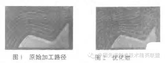

  刀具路径的生成是沿被加工工件的轮廓偏置而得到的,如果丁件轮廓的尖锐拐角较多.则使生成的刀具路径的尖锐拐角从里到外也同样的多(见图1)。将导致机床频繁的进行加减速,使机床的高速功能难以发挥。因此,可将刀具轨迹的行距适斗减小(见图2),对离工件轮廓较远的刀具路径进行顺直,以保持工件的高速切削状态。
