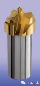

图1  各种用于孔加工的多功能复合刀具

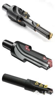

图2  AMEC的多阶梯复合钻头可在同一个孔中加工出不同的孔径
AMEC生产的系列复合钻头经常是用标准钻头(如GEN3SYS系列)根据特定加工要求改制的。该公司还分销由森拉天时(Ceratizit)公司生产的EcoCut系列多功能复合刀具。EcoCut可进行钻孔、镗孔、车削和端面加工。其经典版为可转位刀具,加工直径范围8—32mm。小型版为整体硬质合金刀具,加工直径范围4—8mm。此外,该刀具还有不同深径比的长度可供选择。Bokram补充说,另一种类似的多功能复合刀具ProfileMaster(图3)是EcoCut的一个分支,其上配备了切槽刀尖,可以加工止动环槽。所有这些复合刀具都只能按标准供货。

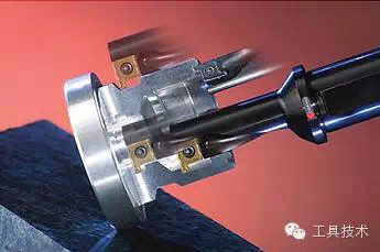

图3  森拉天时的ProfileMaster多功能复合刀具在刀片顶端有一个开槽刀块

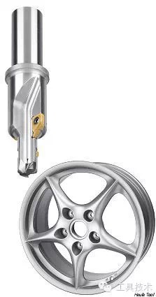

刀具功能越多,节省的加工时间也越多。Heule公司制造的复合刀具可用一把刀具实现多达7种加工功能。这些刀具上有一个弹性加载的倒棱或锪孔刀片,可通过改变刀具转速而移动到位,从而实现零件背面的反锪端面或沉孔加工。因此,该刀具可在零件的正面和背面各加工3种特征,还能钻孔。

图4  Heule公司制造各种复合刀具(如图示铝轮毂行业用于加工轮爪螺母和销孔的钻头)
铝轮毂制造业是复合刀具的消费大户之一,主要用复合刀具来钻削加工联接螺母、阀杆、法兰和轮辋上的孔,每家制造商对刀具配置的要求都各不相同。最终用户希望采用多阶梯复合刀具来加工这些零件,因为每个零件上都有许多孔,而且他们希望以尽可能快的速度加工出尽可能多的特征。即便每个孔的加工时间只缩短几秒钟,采用复合刀具也物有所值。

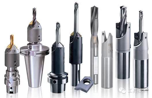

Mikron公司要求的最小订货量是5把刀具,这部分是因为制造这种技术含量很高的专用复合刀具成本不菲(尤其是出现客户拒收的情况时)。不过,有些客户(如生产电器连接件、医疗器件和汽车零部件的制造商)在满足最小订货量要求上并无问题,他们通常一年要购买500—600把专用刀具。

图5  Mikron公司主要设计开发用于孔加工的专用复合刀具(如图示的多阶梯钻头)

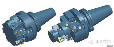

除了尽可能多地了解机床和夹具,以避免出现任何干涉问题以外,Greenleaf公司还必须根据工件材料,确保其孔加工复合刀具有足够的排屑空间,并了解刀具的截面强度。为达到这一目的,该公司的设计部门会在用5轴数控机床加工刀具之前,生成所设计专用刀具的实体模型图(图6)。此外,同样重要的是,使用复合刀具时切忌超过机床的加工能力。

图6  Greenleaf公司生成的复合刀具实体模型图,用于确定刀具截面强度以及是否具有足够的排屑空间
