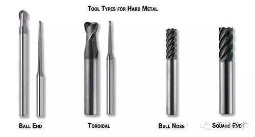

为了切削加工淬硬材料,有四种类型的常用立铣刀可供选择,即球头立铣刀、螺旋立铣刀、多刃牛鼻立铣刀和方头立铣刀(见下图)。

图  加工淬硬材料常用的四种立铣刀(球头立铣刀,螺旋立铣刀,牛鼻立铣刀,方头立铣刀)
