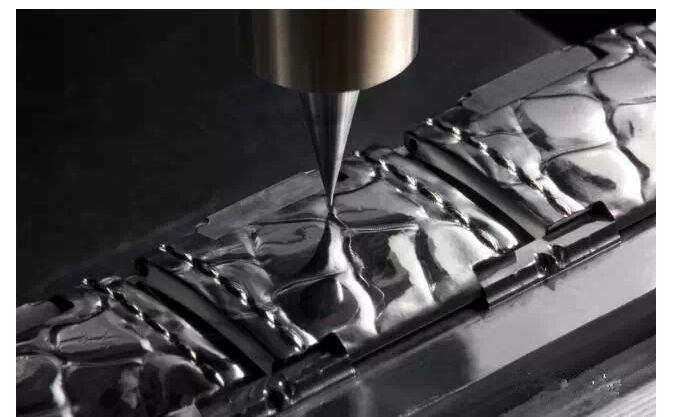

随着科技和生活品质不断提升,人们在追求物品品质的同时,往往也会关注其外观和设计。皮纹和发丝纹直接铣削技术是一种针对3C行业外观面高品质、高质感要求的革命性的加工技术。

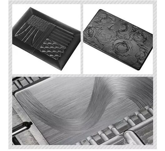

发丝纹(HairLine)切削精加工是在铝或不锈钢表面进行发丝处理。为使塑胶制品呈现金属般质感、越来越多塑胶模具进行此种加工。发丝纹(HairLine)加工后的效果会使得产品更有质感,除掉雾面后、更能凸现出金属的质感,而且由于呈现凹凸模样刮伤、污垢变得较不明显,指纹污垢等较不易附著在产品的表面。通过控制切削刀具的运动方向,即刀具的路径可直接加工发丝纹。采用普通三维模型即可,无需对发丝纹的细小凹凸进行建模,操作非常简单方便。根本不需要依赖操作人员的技术水平,不管谁来操作,加工结果都是一致的。同时降低成本,不用喷漆和装饰材料,塑胶还能回收利用。

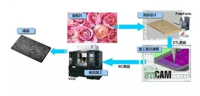

皮纹加工是将STL文件导入FF/cam中,直接进行刀路轨迹编辑,然后将编辑完成的NC程序数据上传至机床,直接进行加工。FF/cam中选配的STLCAM功能可快速处理8GB大容量数据。
皮纹和发丝纹直接铣削技术
皮纹和发丝纹直接铣削技术
直接铣削技术可以替代一些传统的手工、化学腐蚀、电铸甚至模内贴膜等加工工艺,完全能够把各种高质感表面设计复制到模具表面上,即可忠实地呈现原模型设计,又可省却手工精修时间,真正实现了无抛光加工,大幅缩短模具交货期、降低成本、提高表面质感。
