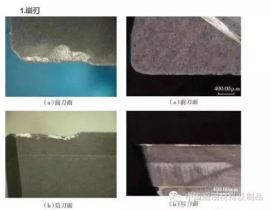

  1.崩刃
CBN刀具遇到以下四种破损形态就赶紧换刀吧!
  这是立方氮化硼刀具连续切削或断续切削钢和铸铁时,最常见的一种早期破损形态。它是在切削刃上产生的小缺口,刀刃上几个小缺口或被崩掉一小块。一般缺口尺寸与进给量相当或者稍大一些。微崩刃的刀具在允许的磨损限度内还能继续切削。

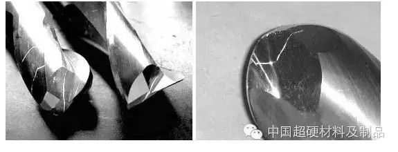

  4.裂纹
  立方氮化硼刀具在较长时间的断续切削后,有因机械冲击而引起的平行于切削刃的机械疲劳裂纹,也有因热冲击而引起的垂直于或倾斜于切削刃的裂纹。当这些裂纹不断扩展合并后,就引起刀刃碎裂或断裂。
