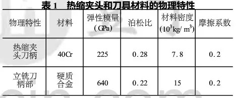

  以HSK63A热缩刀柄为例,利用有限元软件ANSYS,根据热缩刀柄一一刀具配合的夹持力的不同影响因素,分别建立有限元模型,分析结构因素对夹持力的影响,得出热缩夹头和刀具的材料物理特性(见表1)。

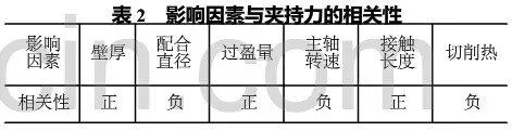

  各影响因素与夹持力(或接触压力)的相关性如表2所示。其中,热缩夹头的壁厚、配合过盈量和接触长度与接触压力具有正相关性。增大热缩夹头的外壁壁厚、热缩夹头一一刀具配合的初始过盈量和接触长度,均会增大夹持力;在相同的初始过盈量条件下,内孔较大的热缩夹头夹持力较小;随着主轴转速提高,热缩夹头一一刀具配合过盈量减小,夹持力也会相应减小。切削传热导致热缩夹头温度升高,同样也会减小配合过盈量,从而降低热缩夹头对刀具的夹持力。
