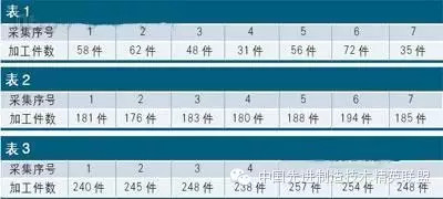

  刀具的切削寿命数据采集如表1所示,刀片的失效形式分为3种:
  (1) 刀片断裂;
  (2) 刀尖角缺口;
  (3) 刀刃缺口。
  这3种失效形式下的刀片均未达到预期磨损。由于切屑在槽中的阻碍而引起刀刃破损,刀片的使用寿命短且不稳定,而且刀杆损耗较多,刀具消耗大。

  采用刃宽1.18mm的非标槽刀片在同样切削用量的情况下,切削寿命数据采集如表2所示。试验数据显示,刀片的失效表现为刀刃的正常磨损、无崩刃,刀片的寿命明显延长而且寿命稳定,便于刀具管理。实际生产中进行定量强制换刀,废品率明显降低,同时减少了刀杆的损耗。
  ● 采用TGF32R118金属陶瓷刀片切削寿命数据采集如表3所示。TGF32R118金属陶瓷刀片的材质更硬、韧性更差,但同样也未出现崩刃现象且使用寿命更长。
