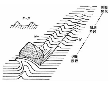

      超精磨削是利用砂轮工作面上可以修整出大量等高的磨粒微刃这一特性得以实现的。这些等高磨粒微刃可从工件表面切除具有微观缺陷和微观尺寸形状误差的微小余量,因此可获得很高的磨削精度,此外,由于等高磨粒微刃的大量存在,在磨削用量适当的前提下,可在加工表面留下大量极微细的切削痕迹,从而获得很低的表面粗糙度值。由于在无火花光磨阶段存在明显的摩擦、滑挤、抛光和压光作用,故可使表面粗糙度值进一步降低。磨具磨床磨削微信总编告诉你,必须做到下面几点:

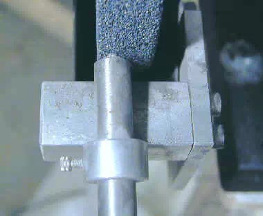

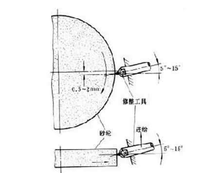

  砂轮粒度一般选用46#~80#。首先用锋利的单颗粒金刚石笔以微小而均匀的进给量对砂轮进行精修,以在砂轮磨粒上修整出较多的等高微刃。精修时,砂轮修整器的安装应正确合理(见图2),每次进给量应控制在5μm,纵向进给速度建议选用最低速度。在精修过程中,应注意修整发出声音的变化。若发出均匀的沙沙声,说明修整状况正常;若发出的声音忽高忽低或渐高渐低,甚至发出不正常的嘟嘟声,则应立即检查工作台是否出现爬行,冷却是否充分,金刚笔是否锋利等,然后进行适当调整。经金刚笔精修后,再用油石(或砂条)进行细修,以在砂轮磨粒上修整出更多的等高微刃。油石需在平面磨床上磨平。细修时,油石必须与砂轮圆周表面平行,油石与砂轮轻微接触,缓慢地纵向移动2~3次即可。
