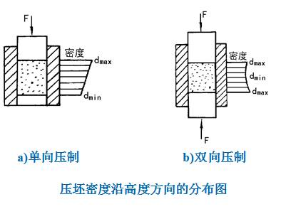

压坯密度分布不均匀:用石墨粉作隔层的单向压制实验,得到如图5-4所示的压坯形状,各层的厚度和形状均发生了变化,由图5-5可知在任何垂直面上,上层密度比下层密度大;在水平面上,接近上模冲的断面的密度分布是两边大,中间小;而远离上模冲的截面的密度分别是中间大,两边小。
因为粉末体在压模内受力后向各个方向流动,于是引起垂直于压模壁的侧压力。侧压力引起摩擦力,会使压坯在高度方向存在明显的压力降。
粉末冶金新工艺—— 粉末压制成形新技术
粉末冶金新工艺—— 粉末压制成形新技术

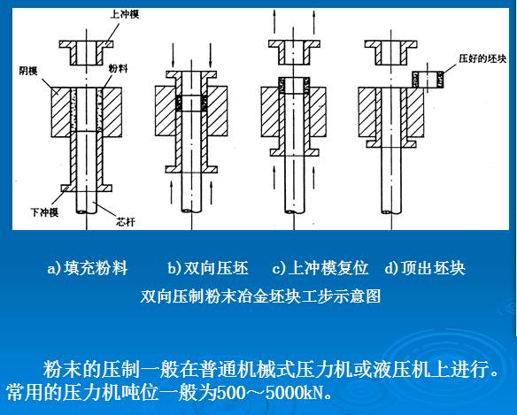

为了改善压坯密度的不均匀性,一般采取以下措施:
1)减小摩擦力:模具内壁上涂润滑油或采用内壁更光洁的模具;
2)采用双向压制以改善压坯密度分布的不均匀性;
3)模具设计时尽量降低高径比。

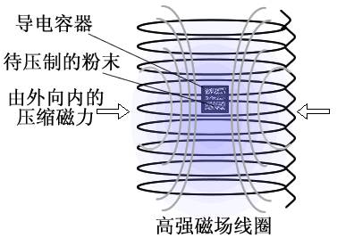

原理:将粉末装于一个导电的容器(护套)内,置于高强磁场线圈的中心腔中。电容器放电在数微秒内对线圈通入高脉冲电流,线圈腔中形成磁场,护套内产生感应电流。感应电流与施加磁场相互作用,产生由外向内压缩护套的磁力,因而粉末得到二维压制。整个压制过程不足1ms。
粉末冶金新工艺—— 粉末压制成形新技术
粉末冶金新工艺—— 粉末压制成形新技术

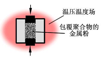

温压技术是近几年新发展的一项新技术。它是在混合物中添加高温新型润滑剂,然后将粉末和模具加热至423K左右进行刚性模压制,最后采用传统的烧结工艺进行烧结的技术,是普通模压技术的发展与延伸,被国际粉末冶金界誉为 “开创铁基粉末冶金零部件应用新纪元”和“导致粉末冶金技术革命”的新型成型技术。
其与传统模压工艺主要区别之处在于压制过程中将粉末和模具加热到一定的温度,温度通常设定在130~150℃范围以内,可使铁基粉末冶金零件密度提高0.15~0.4g/cm3,粉末压坯相对密度可达到98-99%。
在该工艺中,为了充分发挥在压制过程中的颗粒重排和塑性变形等温压致密化机制,往往需要优化原料粉末设计(如形状、粒度组成的选择),通过退火或扩散退火处理以改善粉末塑性,以及往粉末中掺入高性能高温润滑剂(添加量通常为0.6wt%)。

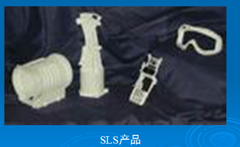

6.快速原型制作技术

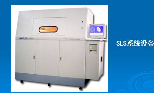

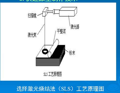

选择激光烧结法是用激光束一层一层地烧结生产塑料原型。现在可选用多种粉末, 包括金属粉末与陶瓷粉末。金属粉末选择激光烧结, 旨在直接生产功能部件。这使工业界对它产生了极大兴趣, 因为它在产品开发过程中, 节省时间并降低成本。

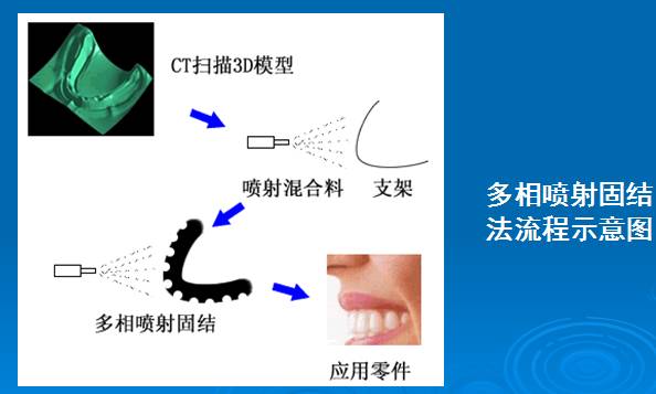

多相喷射固结法是一种新的自由成形技术。可用于制造生物医学零件, 如像矫形植入物、牙齿矫正与修复材料、一般修复外科用部件等。多相喷射固结法, 根据CT扫瞄得到的假体的三维描述, 就可以制造出通常外科所需零件,而无需开刀去实际测量。将金属粉或陶瓷粉与粘结剂混合, 形成均匀混合料。多相喷射固结法就是将这些混合料按技术要求进行喷射,一层一层地形成一个零件。在部件形成之后, 其中的粘结相用化学法或者加热去除, 而后烧结到最终密度。

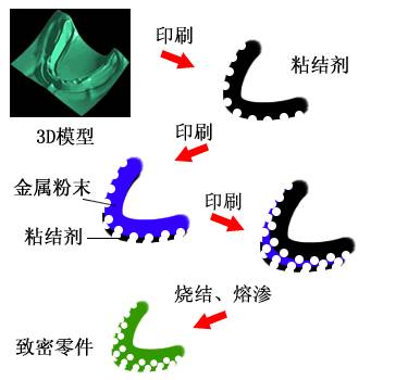

三维印刷法是美国麻省理工学院发明的。该法是根据印刷技术,通过计算机辅助设计, 将粘结剂精确沉积到一层金属粉末上。这样反复逐层印刷, 直至达到最终的几何形状。由此便得到一个生坯件。生坯件经烧结并在炉中熔渗, 可达到全密度。
三维印刷法不同于原型制做的选择激光烧结法。后者一次只能制做一个零件, 而前者可同时生产几个形状不同的零件。三维印刷法有两个优点: 第一,它能制造任何形状的零件,包括有空腔、内通孔、有锥度或泡沫状表面的零件。第二,生产速度快。采用耗时费钱的传统原型制作法, 一个零件原型要数周或数月才能制成, 而用三维印刷法, 几天便可完成。
