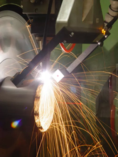

(一)轧辊的修复与强化
冶金行业生产设备大部分是在高(交变)应力、高热应力的恶劣环境下工作,如连铸辊、校直辊、槽型辊、半钢辊、铸管模、热(冷)轧工作辊、高炉溜槽、料钟等。在这些设备中,各种轧辊无疑是其中最关键的设备零件,其消耗量大、价格昂贵、寿命长短不仅与产品成本密切相关,而且直接决定钢铁制品的质量,尤其是表面质量和板型。采用激光堆焊修复各种轧辊,其中以小型轧辊和局部修复更为擅长。性能如能新件。如图1为在实际使用中,堆焊修复后的辊1次使用期均达到1年以上,比未堆焊的60SiMnMo锻钢辊平均使用期(3个月)提高3倍以上,在1次使用后,基材为受损伤的情况下(进行探伤检测),仍可进行再次堆焊修复。多数情况都进行3—4次修复。

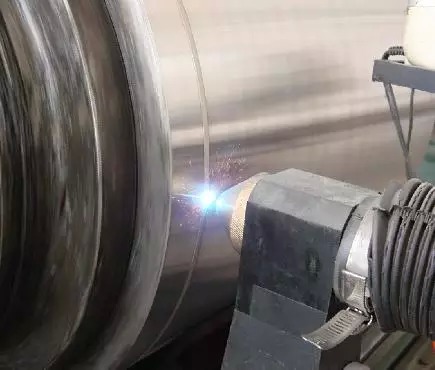

(二)各种轴类零件磨损、抱瓦、裂纹的修复
各种轴类零件经激光堆焊处理后堆焊层无粗大的铸造组织,堆焊层及界面组织细密、晶粒细化、无孔、砂眼、夹杂、裂纹等缺陷,性能如同新件。

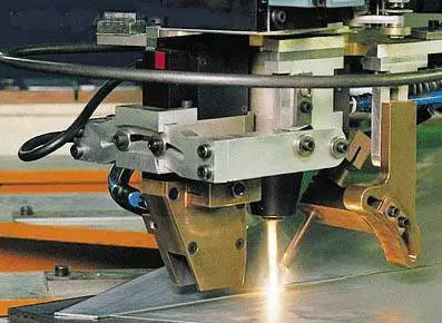

(五)汽车板的激光拼焊
拼焊板是将几块不同材质、不同厚度、不同涂层的钢材焊接成一块整体板,以满足零部件不同部位对材料不同性能的要求。激光拼焊板技术是基于成熟的激光焊接技术发展起来的现代加工工艺技术。采用激光拼焊板可以给汽车制造业带来巨大的经济效益,如车身装配中的大量点焊,把两个焊头夹在工件边缘上进行焊接,凸缘宽度需要16mm,而激光拼焊板无需搭接,点焊改为激光拼焊技术可以节省钢材,节省的用量视采用拼焊板的数量而定;用传统点焊焊接两片0.8mm的钢板冲压件,平均是20点/min,焊距是25mm,速度则为0.5m/min,这会耗费相当的时间,采用激光拼焊板替代点焊工艺后所需要的时间可以得到大量节省、焊接质量得到质的提高。目前该技术在宝钢、武钢和鞍钢均是采用引进国外技术的办法进行开发的,投资非常巨大。该装备的国产化和技术的本土化尚需要钢铁生产厂、激光制造商和高等院校与研究所通力合作,改变目前这一现状。其中全自动激光拼焊成套装备国内市场需求巨大,如今国家对激光拼焊技术装备已经投入较大资金和扶持,力争使具有自主知识产权的成套激光拼焊装备早日投放市场,为国产激光拼焊板的应用贡献自己的力量。
