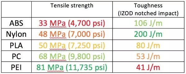

他们还大概介绍了不同3D打印材料之间“强度”与“韧性”之间的区别。比如分别用强化玻璃和3003铝材铸造一把锤,技术上强化玻璃制成的锤强度更高一些,但是它却无法像更软的铝锤那样反复使用。
针对你的应用选择正确的3D打印材料
针对你的应用选择正确的3D打印材料
“某些东西“强度高”但却不一定“韧性强”,而某些东西“韧性强”却不一定“强”。”CAPINC公司说。“这就是为什么我们没有玻璃锤子或高碳钢子弹的原因。”

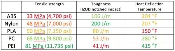

此外,对于一些在FDM(熔融沉积成型) 3D打印机上使用的线材来说,熔化温度能够显著影响其性能。有些材料如果暴露在高温下可能会产生翘曲,或者变得更柔以及韧性没那么好。相比较而言,如镍或陶瓷这些具有更高熔化温度的材料可适用于那些要求更加严格的工作。

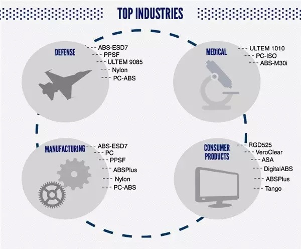

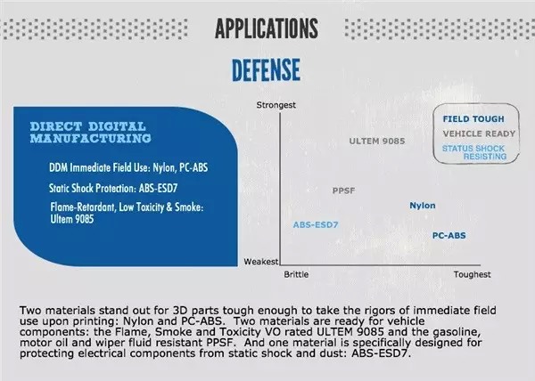

CAPINC给出的一个如何适当挑选正确的3D打印材料的例子是医疗器械。为了防止患者之间的传染,所有的医疗器械都需要经过灭菌过程,其中包括高温蒸汽灭菌。所以您在3D打印一些类似的医疗工具时就需要考虑材料的耐高温性能。此外,一些3D打印部件可能需要特别注意,比如当它们需要用于MRI扫描,或者与一些对于静电敏感的对象,例如电路板之类的,放在一起的时候。
针对你的应用选择正确的3D打印材料
针对你的应用选择正确的3D打印材料
无论是您的行业是电子、军工、消费,还是您就是一个业余爱好者,CAPINC制作的免费信息图表让您能够确切地知道各种材料所适用的最佳强度、韧性、精度和温度要求。
