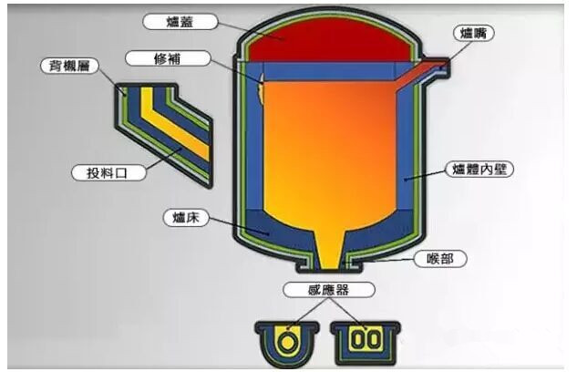

1、铸造性(可铸性)
  指金属材料能用铸造的方法获得合格铸件的性能。铸造性主要包括流动性,收缩性和偏析。流动性是指液态金属充满铸模的能力,收缩性是指铸件凝固时,体积收缩的程度,偏析是指金属在冷却凝固过程中,因结晶先后差异而造成金属内部化学成分和组织的不均匀性。

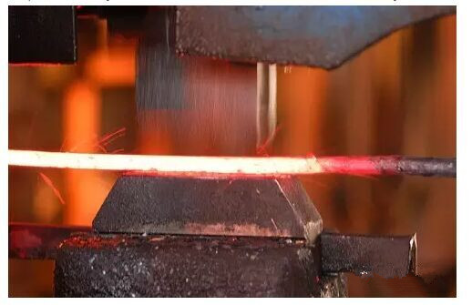

2、可锻性
  指金属材料在压力加工时,能改变形状而不产生裂纹的性能。它包括在热态 或冷态下能够进行锤锻,轧制,拉伸,挤压等加工。可锻性的好坏主要与金属材料的化学成分有关。

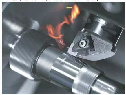

3、切削加工性(可切削性,机械加工性)
  指金属材料被刀具切削加工后而成为合格工件的难易程度。切削加工性好坏常用加工后工件的表面粗糙度,允许的切削速度以及刀具的磨损程度来衡量。它与金属材料的化学成分,力学性能,导热性及加工硬化程度等诸多因素有关。通常是用硬度和韧性作切削加工性好坏的大致判断。一般讲,金属材料的硬度愈高愈难切削,硬度虽不高,但韧性大,切削也较困难。

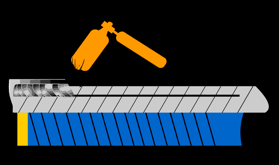

4、焊接性(可焊性)
  指金属材料对焊接加工的适应性能。主要是指在一定的焊接工艺条件下,获得优质焊接接头的难易程度。它包括两个方面的内容:一是结合性能,即在一定的焊接工艺条件下,一定的金属形成焊接缺陷的敏感性,二是使用性能,即在一定的焊接工艺条件下,一定的金属焊接接头对使用要求的适用性。
