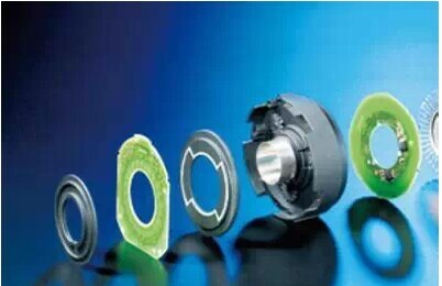

1 脉冲编码器的应用
脉冲编码器是一种角位移(转速)传感器,它能够把机械转角变成电脉冲。脉冲编码器可分为光电式、接触式和电磁式三种,其中,光电式应用比较多。
在图1中,X轴和Z轴端部分别配有光电编码器,用于角位移测量和数字测速,角位移通过丝杠螺距能间接反映拖板或刀架的直线位移。
