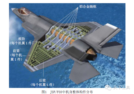

(1)零件向整体化、大型化发展。整体结构设计是飞机减轻重量和提高性能的主要途径,在现代飞机设计中,整体结构件呈现出数量越来越多、零件尺寸越来越大的发展趋势。如F-22战机后机身整体框毛坯尺寸达到4000mm×2000mm,A350内后侧梁达到6000mm×1200mm。预计在未来的设计中整体框结构尺寸将超过3000mm×4500mm ,梁的长度将超过7000mm(图1)。

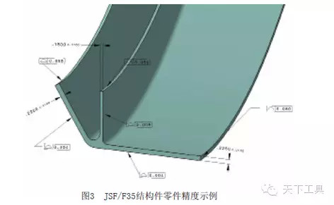

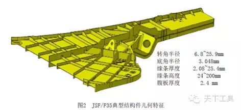

(2)零件结构复杂化、零件制造精确化。作为主要承力部件的飞机结构件,不但要满足与其他零件的装配协调关系,还有自身的结构尺寸精度、零件重量等方面的要求。在飞机结构零件尺寸向更大方向发展带来的结果是零件结构更加复杂,大型化整体结构件已经开始与周边连接段零件融合为一体,具有高精度装配孔的耳片结构等大量出现在整体构件上。另外,在零件尺寸变大的同时,零件加工的尺寸精度反而提高,缘条厚度、腹板厚度更薄,转角半径、底角半径更小,槽腔深度、缘条高度更大,造成零件制造精度和制造难度大为提高,再加上大量装配高精度孔的出现,所以精确制造将是未来飞机结构件数控加工的关键技术。大型飞机结构件的精密加工将是对数控机床行业的一个挑战,提高数控机床基础大件结构特性和热稳定性,控制环境温度、加工状态等不确定因素以提高机床加工精度将是机床制造业与航空制造业共同关注的焦点(图2、图3)。

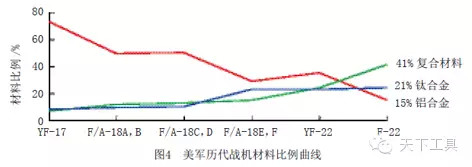

(3)零件材料多样化。随着现代飞机高速、高机动性能要求的不断提高,具有比强度高、抗腐蚀性好、耐高温等一系列突出优点的材料在飞机设计中被大量采用,逐渐成为飞机结构件的主要材料,如钛合金、复合材料等。从美国历代战机主要材料分布图发现,现代飞机材料已经从以前的铝合金独霸天下变成了铝合金、钛合金、复合材料三分天下的局面,而且复合材料、钛合金还有进一步扩大的趋势,例如在A350、波音787中复合材料比例均已达到50%以上。因此加工装备不仅要解决铝合金飞机结构件加工,还要解决钛合金、复合材料加工(图4)。

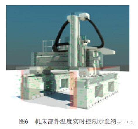

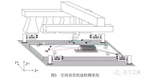

(1)大型高精度数控机床。传统意义的高精度机床主要是指小型装备,如DIXS、SIP等公司的坐标镗,该类机床的行程在1000mm左右。要实现飞机大型整体结构件五轴联动复杂曲面的高精度加工,必须在大型龙门机床上进行,而该类机床的行程一般为2500mm×6000mm。为了实现大型机床高精度五轴加工,目前已经开始采用空间定位精度来表示机床精度。如DST公司提供给洛马公司用于JSF/F35项目的FOGS系列高精度五轴数控龙门铣床的空间定位精度为1.6μm/m3。大型高精度数控机床的关键技术主要集中在几何精度补偿、空间精度快速补偿及热变形控制等方面。为此,西门子公司的SINUMERIK 840D sl 推出了VCS(Volumetric Compensation System)通过数控系统参数实现对21项几何误差的补偿以获得更高的几何精度;DST 公司在VCS的基础上开发了KMS补偿系统,不仅能够完成单轴线性和旋转6项误差与垂直度误差的补偿,还能对旋转轴和刀具长度进行手动补偿,通过4球测量、空间对角线测量等实现机床空间误差的快速补偿;在热误差控制方面,通过空调系统对机床各部件的温度进行实时控制,以减少热误差对机床精度产生影响(图5、图6)。

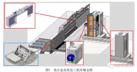

(2)钛合金高效加工机床。飞机整体结构零件一个显著特点就是材料利用率非常低,仅只用2%~10%,因此,提高加工效率是飞机结构件加工必需解决的问题。以高转速、高进给为特点的高速加工机床有效解决了铝合金整体结构件的高效加工问题;当钛合金材料在飞机零件中的占比越来越大,其在0.05~0.4之间的相对切削加工性导致加工效率极低,因此如何实现钛合金高效加工,提高其加工效率是数控机床行业与航空制造企业共同面临的难题。目前,斯达拉格、DST、INGERSOLL、MCM等公司对此进行了大量的研究,均选择了钛合金卧式加工的解决方案,静压导轨、铸铁床身、大扭矩机械主轴以及可更换的大扭矩叉式铣头、直铣头等构成了新型的钛合金高效加工机床,预计其粗加工效率提高60%、精加工效率提高600%。机床加工能力的提高对钛合金加工刀具和工艺技术将提出新的要求(图7)。

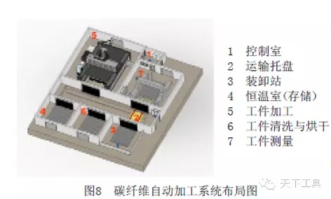

(3)自动化数控加工系统。当我们还在讨论单台设备加工性能的时候,以提高加工效率、控制产品质量、多功能集成为特点的自动化加工系统在飞机零件生产中悄然开始应用。洛马公司的JSF/F35项目的碳纤维蒙皮加工系统将数控加工、零件检测、零件清洗、零件烘干等集成在一个加工系统之中,操作人员在控制室里对零件生产过程进行监控,由系统内的物流小车自动进行零件转运。以斯达拉格STC系列卧式加工中心为基础的柔性生产线在英宇航和法宇航等飞机结构件生产中得到应用。自动化数控加工系统不仅有利于提高加工效率和产品质量,其相对封闭性解决了碳纤维粉尘对人体和环境的危害,是复合材料绿色制造的优秀解决方案(图8)。
