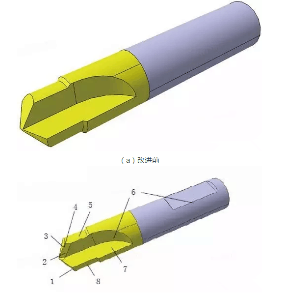

    1.崩刃原因分析
  通过对刀具的切削用量是否匹配合理以及刀具参数是否选择合理进行排查得知,二者都基本符合切削用量的选择及钻头的设计要求。鉴于上述情况,只能从刀具的具体崩刃位置进行研究分析。崩刃处都位于主后刀面、副后刀面及容屑槽侧面所形成的刀尖角处。由刀具理论得知,此处刀尖角是刀具的最薄弱环节,改进前的刀尖夹角为80°,由于散热条件差,在加工中此处切削温度最高,产生热量最多,磨损也最快,所以它是产生崩刃的主要原因。
  2.改进措施
  对刀尖角进行改进,不但要解决崩刃问题,还要保证切削性能。很多钻头的修磨方法,如修磨过渡刃、修磨横刃、修磨棱边和修磨分屑槽,通过试验都无法解决此刀的崩刃问题。而车刀的理论基础给了我们一定的启示,根据强力切削车刀及粗加工车刀为防止刀尖崩刃,车刀结构上都设计出一个倒棱面,倒棱面的宽度很窄,可提高刀尖强度,增加散热面积,最适用于粗切铸锻件或断续表面的加工。按照这一思路,对钻头的崩刃处进行了改进,刀具改进前后如图2所示。
轮边减速器零件孔系刀具的优化
轮边减速器零件孔系刀具的优化
(b)改进后
  图2 整体合金钻头的立体图
    1.主切削刃 2.改磨后的倒棱面 3.主后刀面 4.刀尖夹角 5.副后刀面 6.容屑槽侧面 7.前刀面 8.副切削刃
  在刀具主后刀面、副后刀面及容屑槽侧面所形成的刀尖角处磨出一个倒棱面,为改进的创新点。通过改磨试验最终确定改磨的倒棱面宽度为4mm,刀尖夹角大于110°。通过零件的批量试切,无一例崩刃现象出现。改进后的刀具不但大大改善了刀尖的散热面积,增大了刀尖夹角,而且加强了刀尖强度。通过产品的批量试切,刀具崩刃现象得到完全解决,使刀具加工成本大幅度降低,生产成本大大减少,提高了生产效率。
