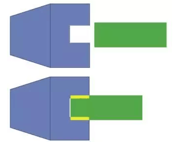

热装夹头通常具有很大的过盈量。如果过盈量太小,刀具就可能被压入夹头孔中——成为压配式夹头。不过,热装夹头的过盈量保持在可利用热膨胀技术实现装配的水平。如图所示,装刀时,对夹头进行加热,直至其胀大到足以使刀柄插入孔中实现间隙配合。当夹头冷却时,刀具仍然保持在原位,收缩的夹头围绕刀柄的整个外圆表面施加均匀的压力。对于过盈量更大的情况,刀具在插入夹头之前还需要降温冷却,不过这种情况并不常见。

图  将刀具(左)插入加热胀大的夹头(右)中,夹头冷却收缩后形成过盈配合
