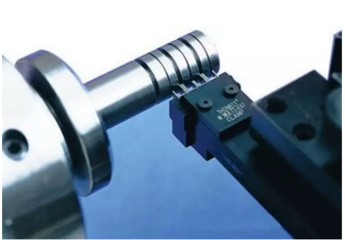

  由于在加工大螺距螺纹时,因刀具磨损过快,会造成切削加工后螺纹尺寸变化大、螺纹精度低。经过多年的探索,我们摸索出了一种在数控车床上切削加工螺纹时,分粗、精车刀进行的方法。
  我们在数控车床上进行螺纹加工时,通常采用一把刀具进行切削。在加工大螺距螺纹时,因刀具磨损过快,会造成切削加工后螺纹尺寸变化大、螺纹精度低。经过多年的探索,我们摸索出了一种在数控车床上切削加工螺纹时,分粗、精车刀进行。在加工过程中,当粗车刀片磨损到极限后,把精车刀片换到粗车刀具上,精车刀具重新换新刀片。这样能在保证螺纹切削加工精度的同时,也降低刀具费用。该方法关键取决于对粗、精螺纹刀具的对刀精度。(参阅 数控车床多把刀具加工螺纹对刀方法)
  1.操作方法
  把工件端面和外圆都切削一刀(端面平,车外圆),然后测量外圆直径D;换粗车螺纹刀切削螺纹。具体方法如(法如官方网站,法如社区,法如产品一览,法如应用案例)下:
  把粗加工刀具(T0X00)用手摇脉冲发生器先对切削加工后的外圆D。用手摇脉冲发生器在Z轴正方向摇出工件,输入D值(此把刀X轴对刀完)。记下X轴显示的具体数据。用手摇脉冲发生器在X轴所显示记录的数据上向负方向进给1~2mm。同样用手摇脉冲发生器在Z轴负方向进给,刀具切削到工件即可。输入Z0(Z轴对刀完)。这时粗车螺纹刀具对刀结束。
  按此方法再对螺纹精加工,操作步骤和粗车刀具对刀方法完全一致。这样就不会在切削过程中产生乱扣现象。即使有更多把刀具切削加工,也同样不会产生乱扣现象。
  2.注意事项
  (1)各把刀具在对X轴时,机床显示的数字各不相同。一定要记录好各把刀具的实际数据。在退出X轴后,多把螺纹切削刀具X轴进刀的数据一定要相同,不能有差异。
  (2)在对刀的过程中,接近工件X轴和Z轴时,建议手摇脉冲发生器最好选择进给量0.001mm挡位。
