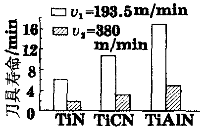

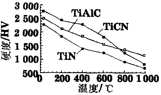

  涂层按生成方法可分为物理气相沉积(PVD)与化学气相沉积(CVD)2种。PVD涂层(2~6μm)主要包括TiN、TiCN、TiAlN等,其成分还在不断地增加,如TiZrN。TiN和TiC涂层的最高压力分别可达到3580MPa和3775MPa,TiAlN涂层因缺乏可靠的弹性模量数据而得不到准确的压应力值,高速切削实验结果表明TiAlN性能最好。图1为这3种涂层硬度随温度变化的情况,在室温下硬度最高,当温度超过750℃时,TiAlN涂层的硬度高于TiCN和TiN涂层。图2为加工镍基高温合金Inconel178时用2种切削速度v1=193.5m/min和v2=380m/min条件下的刀具寿命,实验表明TiCN和TiAlN涂层的切削性能明显优于TiN涂层。

图1 PVD涂层硬度与温度的关系

图2 加工Inconel718的刀具寿命

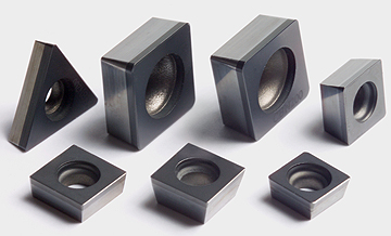

  立方氮化硼(CBN)
  CBN的硬度和耐磨性仅次于金刚石,有极好的高温硬度,与陶瓷相比,其耐热性和化学稳定性稍差,但冲击强度和抗破碎性能较好。它广泛适用于淬硬钢(HRC≥50)、珠光体灰铸铁、冷硬铸铁和高温合金等的切削加工,与硬质合金刀具相比,其切削速度可提高一个数量级。
  CBN含量高的复合聚晶立方氮化硼(PCBN)刀具硬度高、耐磨性好、抗压强度高及耐冲击韧性好,其缺点是热稳定性差和化学惰性低,适用于耐热合金、铸铁和铁系烧结金属的切削加工。PCBN刀具中CBN颗粒含量较低,采用陶瓷作粘结剂,其硬度较低,但弥补了前一种材料热稳定性差、化学惰性低的特点,适用淬硬钢的切削加工。

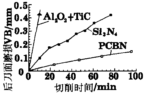

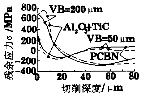

  在切削灰铸铁和淬硬钢时,可选择陶瓷刀具或CBN刀具,为此,应进行成本效益和加工质量分析,以确定选择哪一种。图3为Al2O3、Si3N4和CBN刀具加工灰铸铁后刀面磨损情况,如图3所示,PCBN刀具材料切削性能优于Al2O3和Si3N4。但在淬硬钢干式切削时,Al2O3陶瓷的成本低于PCBN材料。陶瓷刀具有良好的热化学稳定性,但却不及PCBN刀具的韧性和硬度。在切削硬度低于HRC60以下和采用小进给量时,陶瓷刀具是较好的选择。PCBN刀具适于切削硬度高于HRC60的工件,尤其在自动化加工和高精度加工时更为适用。除此之外,在相同后刀面磨损情况下,PCBN刀具切削后的工件表面残余应力也比陶瓷刀具相对稳定,如图4所示。

图3 切削灰铸铁时VB与切削时间的关系

图4 陶瓷和PCBN刀具切削淬硬钢的残余应力

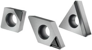

2.超硬刀具的刀片结构及几何参数
  刀片形状及几何参数的合理确定对充分发挥刀具切削性能是至关重要的。按刀具强度而言,各种刀片形状的刀尖强度从高到低依次为:圆形、100°菱形、正方形、80°菱形、三角形、55°菱形、35°菱形。刀片材料选定后,应选用强度尽可能高的刀片形状。硬车削刀片也应选择尽可能大的刀尖圆弧半径,用圆形及大刀尖圆弧半径刀片粗加工,精加工时的刀尖圆弧半径约为0.8μm左右。

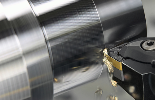

超硬刀具在硬车削中的应用
  采用超硬刀具进行硬车削,此项技术经过十几年的发展及推广应用,获得了巨大的经济效益和社会效益。下面以轧辊加工等行业为例,说明超硬刀具在生产中的推广应用情况。
