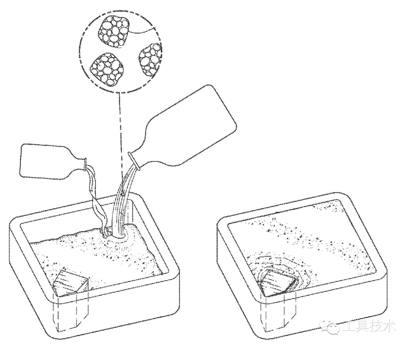

图1  制备PCBN刀片半成品时,将P/M钢粉和结合剂倒入至少包含一个PCBN刀尖模具,直至将模具,压实后送入炉中烧结固化

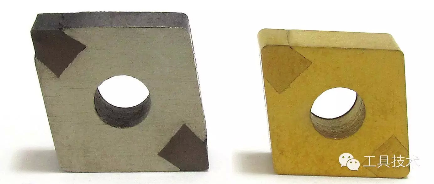

图2  制备出的PCBN刀片半成品

Webb补充说,“我们将PCBN刀尖埋入P/M钢粉中,并将钢粉压实,然后送入烧结炉中进行加热。随着钢粉中的结合剂被烧蚀,钢在刀尖周围热缩并固化,然后就可将烧结好的刀片从炉中取出。”
