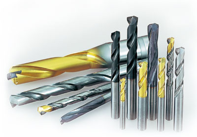

  细长杆状类刀具(如钻头、铰刀等)在机械加工中应用广泛。由于刀具的刃磨决定了刀具切削部分的形状及精度,因此既是保证刀具性能的关键工序,又是保证被加工零件质量的关键工序。
影响细长杆类道刀具精度的3个因素
影响细长杆类道刀具精度的3个因素
  细长杆状类刀具精度的提高,一直是刀具制造中的难点,其主要原因是由于该类刀具的有效部分太长、制造时刀具刃口离夹持部分太远。由于刃口离夹持部分太远,加上夹头有一定的夹持精度(一般在0.002——0.005mm),因此在开始磨削之前,刀具刃口处的径向圆跳动就有可能已达到0.005mm——0.01mm(甚至更大)。由于磨制刀具特别是磨削刀槽时采用强力磨削工艺,磨削力较大,使刀具的弹性变形大,加工过程中会产生许多问题,如刀具槽形不对称,刀具外圆尺寸、刃部参数、形状误差不符合要求,严重时甚至导致刀具被折断。为了解决这些问题,满足制造业对刀具高精度、高效率的要求,上海工具厂有限公司引进了一台澳大利亚ANCA公司制造的TGX五轴数控工具磨床用于加工细长杆状类刀具。下面以该机床加工细长杆状类刀具时有关刀具精度的问题作简单分析。
