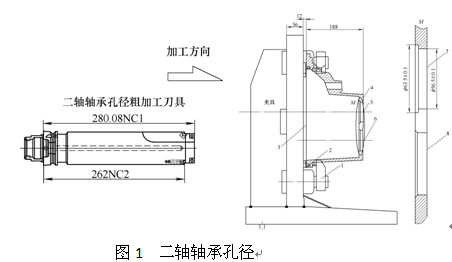

  (1)刀具的设计。以二轴轴承孔径为例(一轴轴承孔径加工方式与之一致),如图1所示。由于二轴轴承孔径有锪面要求,原加工方式是:粗镗二轴轴承孔径+锪面,即夹具旋转180°后,刀具从离变壳结合面方向穿过夹具本体进行粗镗孔和锪面。通过夹具图算出刀具最小长度为188mm+12mm+56mm=256mm,还要考虑为避免干涉粗镗孔不能和锪面同时进行等各种因素,因此最终原刀具长度定为280mm,直径为62mm。尽管已经做过去重处理,但是刀具仍重7.353kg;如果刀具从变壳后盖结合面穿到变壳内部来完成加工,刀具长度至少能减少一半,那么质量也至少能减轻一半,约为3.6kg。以上是总设计思路。

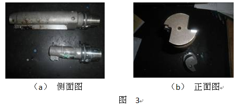

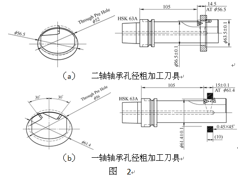

  刀具的具体设计步骤是:①必须是单刃偏心镗刀,否则无法从F200方向加工。②由于要从F200方向穿到变壳内部,测量2#基准孔毛坯孔直径为53mm,刀具穿过毛坯孔时不能产生干涉,那么半径方向保证0.5mm的间隙量较安全,刀具直径应≤52mm,至少参与加工的部位最大直径要≤52mm。③由于要锪面,为满足φ(63.5±0.1)mm尺寸,锪面刀片刀尖与刀具回转轴线的距离应为R(31.75±0.05)mm,同时粗镗2#基准孔要达到φ(56.5±0.1)mm的尺寸,刀尖与刀具回转轴线的距离为R(28.25±0.05)mm。④由②、③步可以确定偏心量至少为5.75mm;刀具长度L:100mm<L<140mm(不包括锥柄)。⑤刀具需要做动平衡,动平衡参数:G6.3,S2000(参考原刀具)。综合以上5个条件设计刀具如图2所示。刀具长度由280mm减短至130mm,刀具直径由φ62mm减小至φ45mm,刀具质量由7.353kg减轻至2.425kg。同理设计一轴轴承孔径镗刀(见图2b)。优化前后刀具实物对比如图3所示。
