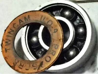

今天,我们就将手上的TWINCAMILQ-9 PRO轴承来一个开膛破肚,看看轴承的内里结构,教大家如何安全、无损地拆开整个轴承,以便对其进行全面的清洗。
1.拆解

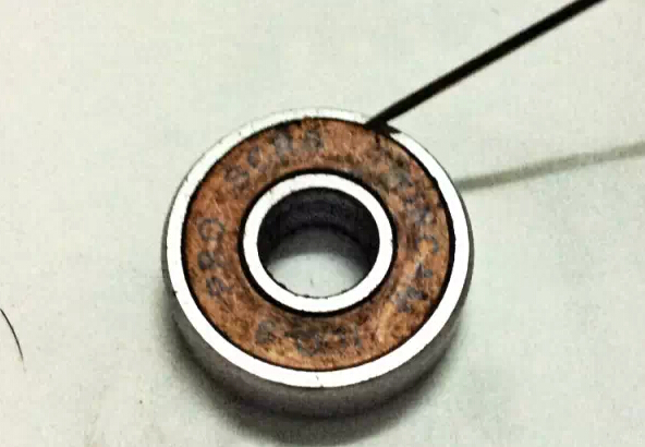

  首先我们要先把轴承的防尘盖拆掉。
轴承里面到底有啥呢?你不一定全知道!
轴承里面到底有啥呢?你不一定全知道!
  就像这样,去除防尘盖后,我们翻转轴承,从背后下手。
轴承里面到底有啥呢?你不一定全知道!
轴承里面到底有啥呢?你不一定全知道!

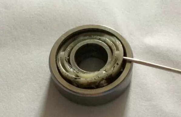

  用针或者较细的硬物翘出保持架(可以先从前面用硬针顶一下)。
轴承里面到底有啥呢?你不一定全知道!
轴承里面到底有啥呢?你不一定全知道!
轴承里面到底有啥呢?你不一定全知道!
轴承里面到底有啥呢?你不一定全知道!

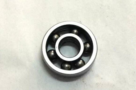

  这下我们就得到一个保持架、一个钢珠彻底裸露的轴承。接下来的就是把钢珠拨到一起把内圈取下。
  至此,我们就彻底拆开整个轴承了!

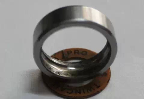

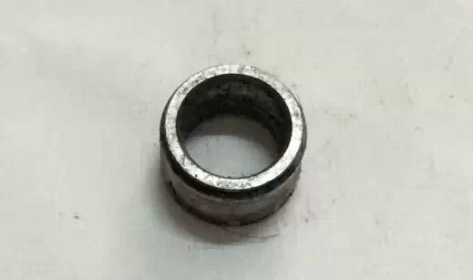

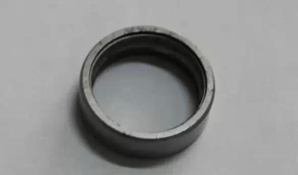

外圈
  轴承中和轮毂直接接触的部分,主要起到支撑作用。承受大部分来至轮子的作用力。
  大部分磨损都发生在外侧与轮毂接触的一面,受到过量的冲击力时会发生变形甚至断裂,影响使用安全。(比如不是专门设计用于FSK或者极限轮滑的轴承用于上述活动时容易减少轴承寿命,并加速轴承老化)
轴承里面到底有啥呢?你不一定全知道!
轴承里面到底有啥呢?你不一定全知道!
轴承里面到底有啥呢?你不一定全知道!
轴承里面到底有啥呢?你不一定全知道!

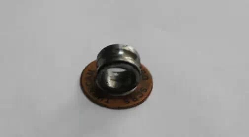

内圈
  直接与穿钉接触的部位,和外圈一起构成轴承珠的轨道。除去本身质量问题外,使用不当时会造成内圈断裂。(比如在缺少油脂的时候仍然高强度的使用)

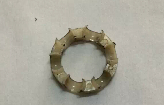

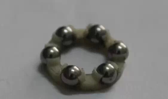

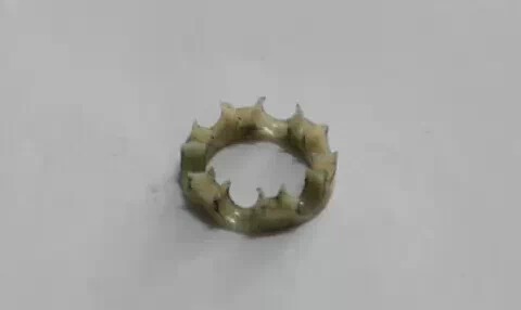

 保持架
轴承里面到底有啥呢?你不一定全知道!
轴承里面到底有啥呢?你不一定全知道!
  保持架在轴承的正常运转中功不可没,发挥了重大的作用
  A、隔开各个钢珠,令工作中的摩擦和发热量最小;
  B、保持钢珠之间距离相等,使受到的载荷平均分配;
  C、引导钢珠正常的运转
  在正常安装钢珠的情况下,它是这样的
轴承里面到底有啥呢?你不一定全知道!
轴承里面到底有啥呢?你不一定全知道!
  拆开之后我们获得的是这样的
轴承里面到底有啥呢?你不一定全知道!
轴承里面到底有啥呢?你不一定全知道!
尼龙保持架上镶嵌着六颗钢珠
  在圆周上六角形的六个顶点上对称分布,可以均衡地分散载荷,承受比七珠轴承更多的载荷!实现了“Less is MORE”的idea!

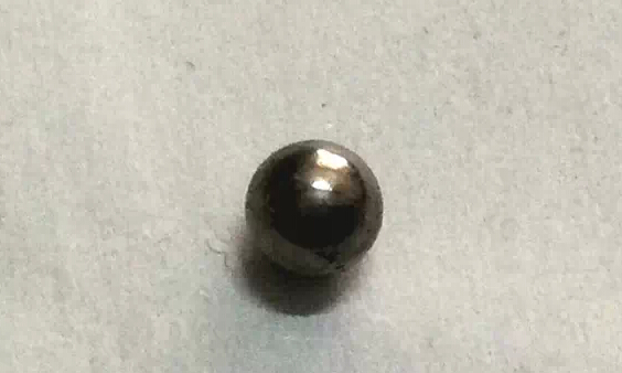

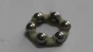

钢珠
轴承里面到底有啥呢?你不一定全知道!
轴承里面到底有啥呢?你不一定全知道!
  装在内圈和外圈之间,起滚动和传递力的作用。滚动体是承受负荷的零件,其形状,大小和数量决定了轴承承受载荷的能力和高速运转的性能。
  在TWINCAM ILQ-9系列轴承中统一使用6大球轴承,能够承受更大的载荷、更高的转速。即为“Less is MORE
  在高强度的不正当使用中容易发生“爆珠”现象(比如缺乏油脂的情况下持续长时间的高强度使用)

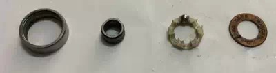

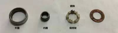

  给大家上一下轴承的五马分尸图:
轴承里面到底有啥呢?你不一定全知道!
轴承里面到底有啥呢?你不一定全知道!
轴承里面到底有啥呢?你不一定全知道!
轴承里面到底有啥呢?你不一定全知道!
  提醒:要定期检查轴承工况维护轴承,让轴承在恶劣的环境中使用的寿命更长。
