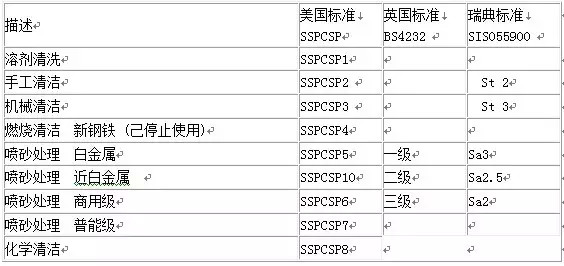

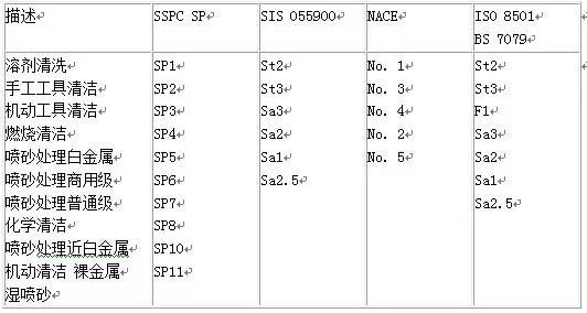

国际通用表面处理标准对比
喷砂工艺全解,你想了解的常识都在这儿了
喷砂工艺全解,你想了解的常识都在这儿了
钢结构油漆委员会 Steel Structure Painting Council (SSPC)
国家防腐工程师协会 National Association of Corrosion Engineers (NACE)
英国标准 ISO 8501-1 / BSI BS 7079
瑞典标准 Swedish Standard
国标GB-3092 / GB-8923-88
表面处理标准比较
