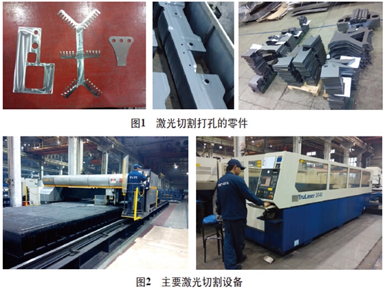

  1.激光切割技术
  激光切割作为一种柔性加工技术,具有高精度、高效率、热变形小和适应性强等优点,目前国内外的轨道车辆制造厂家普遍采用激光加工技术进行不锈钢、碳钢、铝合金等金属板料的加工。加工的产品主要有车体、转向架、内装部位的金属板材零件,多数为二维平面切割,通过激光切割加工出零件的外形轮廓和孔,获得较高的精度和切割断面质量。激光加工采用的主要设备为各种规格的激光切割机,各厂家根据产能的不同,拥有多台激光切割机。一般情况下,碳钢和不锈钢板普遍采用CO2激光切割机或固体激光切割机;铝合金板采用固态激光切割机;对于10~20mm厚的碳钢板材,普遍采用CO2激光切割机,可以达到较高的切割速度和良好的断面切割质量。
  由于激光加工技术的应用,实现了柔性加工,取代了大量的冲压模具,缩短了冲压生产的准备周期,节约了大量模具成本,因此激光切割已经成为国内外轨道车辆制造业中金属板材下料的主要手段,如图1、图2所示。
技术党人:高铁制造中应用的那些先进激光技术
  评价激光切割的精度主要有三类指标:①切割断面指标:主要有断面粗糙度、切割斜度、挂渣及热变形等。②几何公差指标:主要有孔圆度、位置度、重复精度及尺寸误差等。③氧化层和热影响区等。参照国家标准:GB/Z18462—2001激光加工机械—金属切割的性能规范与标准检查程序。
  实际生产中影响激光切割精度的原因有很多,如设备精度、切割参数、气体纯度、材料种类、厚度及环境因素等。选用设备时要根据设备制造商提供的精度测试数据和曲线来衡量设备能够达到的精度。一般情况下,激光切割的光束定位精度为±0.03mm;切割面粗糙度Ra=12.5μm左右;实际切割的误差为0.1~0.3mm。

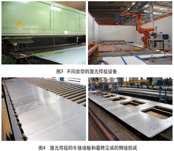

  2.激光焊接
  激光焊接作为一种高能束焊接方法,因其具有焊接接头质量稳定、焊接速度快、焊接变形小等特点,已得到广泛应用。在轨道车辆方面,近些年主要是碳钢和不锈钢车体钢结构表面外板的拼接焊,其优点是焊接效率高,焊接变形很小,提升了车辆钢结构外表的整体平整度和外观质量。主要是采用激光焊接专机或焊接机器人的方式,激光发生器采用CO2激光器或固态激光发生器,通过相应的控制方式和辅助装置实现钢板的对接拼焊,如图3、图4所示。

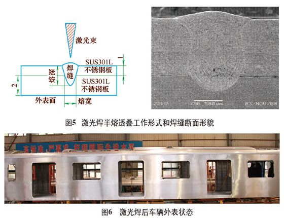

  不锈钢激光半熔透叠焊技术目前在轨道客车车体上开始了推广应用,其主要目的是代替轨道车辆外板与骨架的电阻点焊。由于传统的电阻焊工艺,表面焊点不可避免的存在一定凸痕,另外,点焊结构车体密封性差,还不能广泛应用高速动车组车体产品。采用半熔透叠焊技术可实现焊后下板外表面无焊接变形、变色的目标,制造出外形美观、不涂装的不锈钢车体产品,而且通过激光焊接工艺,车辆的静强度和疲劳强度提高、车体质量减轻、密封性好,使采用不锈钢车体的高速动车组成为可行。薄板不锈钢车体激光焊技术可被应用到高速动车组和城轨车制造中,大大提升产品的档次,增强企业的市场竞争力,市场前景非常乐观,如图5、图6所示。

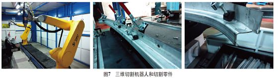

  三维激光切割技术刚刚在国内轨道车辆制造业进行应用,主要进行各种三维冲压件的切割、割孔,一般配置机械手、光纤激光、交换工作台、闭路实时监控显示、封闭切割间、除尘及编程系统。能够实现各种三维工件进行三维切割、割孔;配置的交换工作台可进行工件交换切割,提高效率;离线和示教编程,提高切割精度;实现安全环保。该设备在生产中的应用,解决了各种复杂工件的三维切割,代替落后的无齿具、手工等离子切割工艺,不仅提高产品质量,而且解决了环境污染问题,如图7所示。

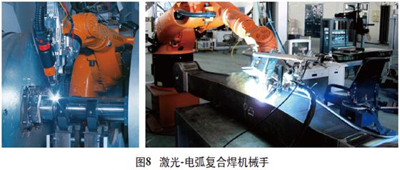

  激光-电弧复合焊是近年来开发的一种高能束焊接方法,通过激光和电弧同时向焊接区输入能量,同时作用于焊缝区,充分发挥各自的优势,形成了一种新的高效焊接热源。目前,激光-电弧复合焊接技术已经在汽车、船舶、航天航空、石油管道等方面得到了实际应用;激光-MIG复合焊具有比激光焊和电弧焊熔深大,焊接速度快、焊缝成形比激光焊好、热输入热输入小,焊接变形小,焊接强度损失小、对接头间隙不敏感等优点。该技术在国内轨道车辆行业还没有实际应用案例,只进行了相关的工艺试验开发并取得一定的成果,如图8所示。
  在激光-电弧复合热源焊接过程中,激光与电弧的相互作用,提高了激光、电弧能量的利用率,焊缝深宽比大,在获得相同焊接熔深的条件下,复合热源焊接速度显著的提高;同时复合焊接热输入减小,焊缝热影响区小,焊后变形随之减小,特别在大厚板的焊接中,由于复合焊接道数减少,焊后矫形的工作量也相应减少。因此,激光-电弧复合焊接技术在车辆焊接上具有推广潜力和良好的发展前景。
