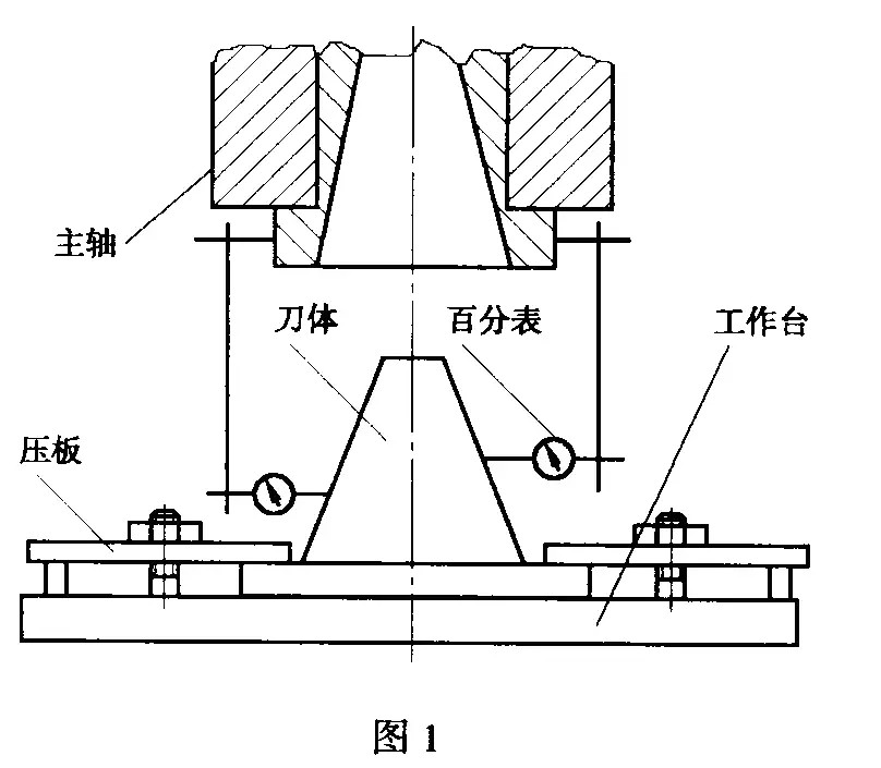

       3.如图1所示,在主轴端部轴肩外圆相对180°处吸百分表,相隔90°上下移动主轴找正刀体外锥体,对主轴的同轴度≤0.02mm,找正后用压板将其固定在工作台上。此后不得在水平移动主轴和工作台,并取下百分表。

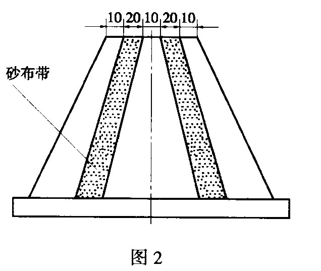

4.如图2所示,将刀体外锥面用丙酮(或四氯化碳)清洗干净,并在外锥面上每间隔10mm贴上一条通长的20mm宽的砂条(背面均匀涂502胶水),并加压压实,一般压30min左右。
