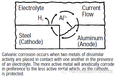

1、水溶性切削液中的水是一种电解液,内部含有不同金属材料的机床就可能成为潜在的“蓄电池”。当水溶性切削液渗入时,切削液中的水就可能使相互接触的不同金属产生电蚀,电蚀可能引起生锈。
导致机床生锈的原因分析
导致机床生锈的原因分析
不同金属在电解液中的腐蚀情况

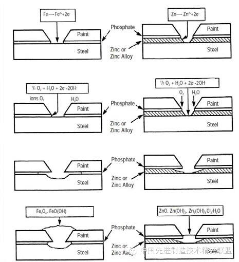

破损涂料处的腐蚀过程
  从图上可知,钢铁在破损的涂料处的腐蚀是电化学过程。随着电子的转移形成离子,金属在阳极被氧化。电子是通过在金属基体运送到阴极,在那里他们与水和氧气结合形成氢氧根。镀锌钢与未镀锌钢在阴极和阳极的进攻摸索,腐蚀产物都不一样。
