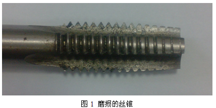

  丝锥在使用过程中主要是前端牙型参与工作,后端部分只是修整螺纹,因此经过一段时间使用后的丝锥前端的牙型磨损严重,齿高降低,而后端的牙型得到了很好的保护,图1所示为一废旧的丝锥,前端引导部分磨损非常严重,已无法正常使用,而后端部分仍保持了较好的牙型,通过线切割和工具磨等方法,将后端完好的牙型改制成螺纹刀尖。

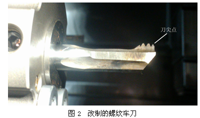

  首先用线切割将报废的丝锥前端割去,留下丝锥中后部保护较好的牙型2~3牙,然后在工具磨床上磨掉相邻的两排齿,保证其中一个齿高完整,改制的螺纹车刀如图2所示。
  螺距是决定普通螺纹形状的关键要素,螺距一定,则螺纹形状一定。因此,选择螺距相同的丝锥改制的螺纹刀可加工任意相同螺距的螺纹,如加工M6×1的螺纹,可选任意螺距为1的废旧丝锥进行改制。
旧丝锥改制成螺纹车刀
旧丝锥改制成螺纹车刀
  丝锥的齿有一定宽度,而不像传统螺纹车刀只有一个刀尖点,但由于丝锥的螺旋角与相应螺纹的螺旋角相同,加工过程中,只有齿的前端切削工件,其余部分起到整形的效果,与传统螺纹车刀加工效果相同。另外,为方便车刀较容易切入工件,将最前端的一个齿磨出一个刀尖点,如图2所示。
