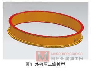

  外机匣是飞机发动机高压压气机壳体的组成部分,属于典型的整体薄壁环形机匣。它的内表面为回转体,由车加工完成;外表面有不等均布的凸台岛屿,由铣加工完成;该机匣前后和径向表面分布着安装边和径向孔,该机匣的结构完全符合铣车复合加工技术的要求。零件的主要尺寸是,最大外径φ 468.1mm,最小内径φ 433.4mm,高度69.75mm,最小壁厚(1+0.2)mm,端面平面度0.03mm,端面及径向孔最小的位置度φ 0.03mm,见图1。

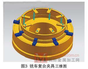

  铣车复合加工技术要实现一次装夹完成大部分尺寸的加工,工装夹具启到至关重要的作用,否则就得多次装夹,势必降低加工效率。铣车复合加工技术特点是内表面一般采用车削加工,外表面包括车削和镗铣加工,端面或径向孔采用钻、镗、铰加工。因此铣车复合加工需设计一种夹具,内外都可以定位和夹紧的结构,同时可以快速拆卸。外机匣铣车复合加工夹具采用了内外压板结构(如图3 所示),通过倒压板的方式实现内外型面一次装夹、车铣复合一体化加工。

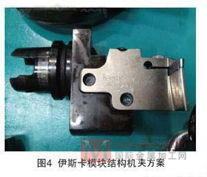

  德马吉五坐标铣车复合加工中心配置了40 把刀位的ATC 刀库,主轴锥孔规格为HSK-A100,为了充分发挥加工中心自动换刀功能,外机匣加工中采用了伊斯卡模块结构机夹刀具(如图4 所示),结合德马吉五坐标铣车复合加工中心主轴头的旋转功能,改变车刀的方位姿态,实现了一把刀具加工内外表面不同位置,节省了刀具数量,降低了刀具成本。

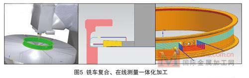

5 铣车复合过程在线测量
  德马吉五坐标铣车复合加工中心配置了雷尼绍测头和红外线接收装置,具有在线测量功能。在外机匣铣车复合加工过程中,应用了在线测量功能,使用雷尼绍测头完成了零件自动找正,自动设置加工坐标系,实现了在线测量、铣车复合一体化加工(如图5 所示)。外机匣在线测量自动找正程序如下:

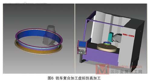

6 铣车复合程序的仿真与验证
  VERICUT 是一种功能强大的加工仿真软件,通过仿真可对数控程序进行分析,能够发现在加工中是否存在过切、残留等现象,防止干涉、碰撞现象发生,验证数控加工程序的正确性、合理性。尤其是在进行新件研制的过程中,它可以通过加工仿真来验证程序是否正确,这样既可以节省昂贵的试件费用,又可以节省不必要的加工时间,对新件研制发挥着非常重要的作用。为了验证铣车程序编制的准确性,采用VERICUT7.0 软件构建了DMU125FD 铣车五坐标加工中心仿真环境,完成了外机匣铣车复合加工程序的虚拟仿真加工验证,保证了程序的正确性,仿真机床结构如图6 所示。

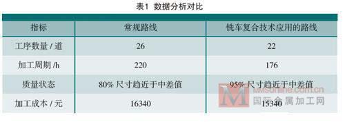

  通过现场的试验件与真实零件的加工,根据精益工程理念的应用,采用工序数量、加工周期、质量状态和加工成本等多项指标来分析新技术方法带来的效益,数据分析对比见表1。
铣车复合加工技术在薄壁机匣加工中的应用
铣车复合加工技术在薄壁机匣加工中的应用
  通过试验数据的对比分析,验证了铣车复合加工技术有利于提高航空发动机机匣加工效率,节省工装夹具,降低加工成本,避免薄壁机匣变形带来的二次装夹找正误差,保证薄壁机匣加工质量。
